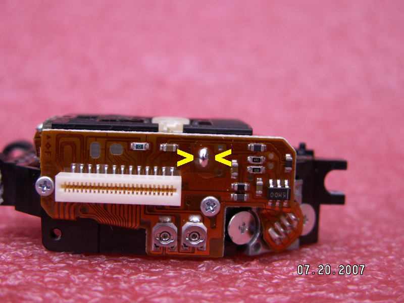

Kareltjevdh Geplaatst: 24 februari 2009 Geplaatst: 24 februari 2009 Ik heb hier een xbox 360 waar ik de laser van vervangen heb omdat deze defect was. Het nieuwe exemplaar moet echter afgesteld worden omdat die de dvd's niet/nauwelijks leest. Hier heb ik echter geen ervaring mee. Hoe kan ik dit het beste doen. Een scoop heb ik wel als dit nodig is. Wie kan me helpen. Gr Karel
elektroboy Geplaatst: 5 maart 2009 Geplaatst: 5 maart 2009 Heb ge ni vergeten de kortsluiting te verwijderen op de laser als die geleverd wordt wordt die kortgesloten geen
Steve Geplaatst: 5 maart 2009 Geplaatst: 5 maart 2009 verwijder de soldering zoals aangegeven. heb je ook de spindel motor vervangen?,dit doe ik altijd bij een laser vervanging. (ga niet aan de instel potmeters draaien !!,deze zijn al afgesteld.)
