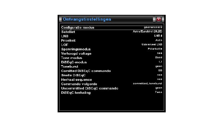

Apple740 Geplaatst: 6 maart 2009 Geplaatst: 6 maart 2009 Origineel bericht van: DeBeek Is >> DIT << Misschien wat.?? Ik heb een soortgelijk menu uiteindelijk toch gevonden en 't helpt, geen "afstemmen mislukt" meer! Ik moest wel "twee" invullen, één Diseqc repeat was niet genoeg. Maar wat zegt dit nou? Tuner A toch niet helemaal lekker of een Enigma2/Dreambox bug o.i.d. in combinatie met de Maximum switch? Want 't blijft toch vreemd dat tuner B geen repeats nodig heeft.
