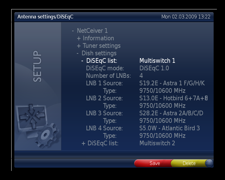

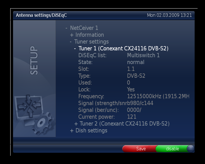

Rungkut Geplaatst: 9 maart 2009 Auteur Geplaatst: 9 maart 2009 Its_Johan, Wat voor diseqc switches gebruik jij, en hoe stel je die in op de reelbox?
Its_Johan Geplaatst: 9 maart 2009 Geplaatst: 9 maart 2009 Ik heb 4 twin lnb's met twee 4/1 diseqc (gewone goedkope van 10 Euro) switches. instellingen, zie fotos ET10000 4x DVB-S2, ET4000 client, OSCAM, CanaalDigitaal, TNTSat. Reelbox AVG 3x DVB-S2, 1x DVB-T (staat nauwelijks aan)Visiosat G3+ (28.2E-23.5E-19.2E-13E) 4x ALPS quad 0,2db, PHILIPS 55PUS9109 TV(2x Xsat CDTV410 & Cherokee 9000 NG4 in de kast)
