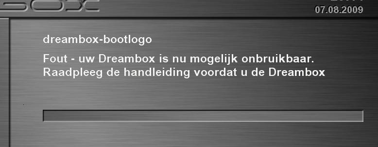

Harley Geplaatst: 7 augustus 2009 Geplaatst: 7 augustus 2009 Natuurlijk net 1 update te laat, flash vol of.... VU+ Duo2 - PrismCube

Harley Geplaatst: 7 augustus 2009 Geplaatst: 7 augustus 2009 Net maar ff opnieuw geflasht, wie zei er ook alweer dat de flash van een 8000 met een update niet vol kon Arme pony VU+ Duo2 - PrismCube
Gast MiLo Geplaatst: 8 augustus 2009 Geplaatst: 8 augustus 2009 Origineel bericht van: Harley Natuurlijk net 1 update te laat, flash vol of... Zou het te maken hebben met de boot partitie? Die is namelijk (op de 7025 tenminste) read-only, en misschien dat hij hem daarom niet bij kan werken en dan tot die foutmelding komt.
Gast MiLo Geplaatst: 8 augustus 2009 Geplaatst: 8 augustus 2009 Origineel bericht van: whatyouneed kan dit ook met een usb stick werken flashextender? Ja, kan, moet ik nog aan werken.
Gast pieterg Geplaatst: 8 augustus 2009 Geplaatst: 8 augustus 2009 Origineel bericht van: MiLo Origineel bericht van: Harley Natuurlijk net 1 update te laat, flash vol of... Zou het te maken hebben met de boot partitie? Die is namelijk (op de 7025 tenminste) read-only, en misschien dat hij hem daarom niet bij kan werken en dan tot die foutmelding komt. nee, alle pakketten die in de bootpartitie willen schrijven, remounten hem rw in preinst, en ro in postinst. Dat gaat wel goed. Ik blijf het vreemd vinden, ik heb m'n 8k nog maar 1x geflashed, en sindsdien vrijwel elke dag met ipkg geupdate. Heb sinds die tijd wel een paar picon pakketten van de flash naar de cf moeten verplaatsen, omdat jffs diffs op files minder goed kan comprimeren dan de files in hun geheel. Maar met maar 4 picon pakketten in de flash houdt hij het nu al bijna een jaar vol inmiddels. Moet af en toe natuurlijk wel handmatig ipk conflicten resolven, of updates/downgrades forceren, maar opnieuw flashen is tot nu toe nog niet nodig geweest.
renzie Geplaatst: 8 augustus 2009 Geplaatst: 8 augustus 2009 Origineel bericht van: Harley Natuurlijk net 1 update te laat, flash vol of.... heb ik net ook last van gehad op mij 8000. ben nu opnieuw aan het flashen. renzie 3x VU+ Uno 4K met Open Pli, 1x Zgemma h2h , Mag 256 iptv, Samsung 59" 1080p plasma met Yamaha RX-V381en Boston Acoustics A26-A23 en Mcenter speakers, 2x Apple TV 3, Rasperry Pi XBMC, Synology 213+ Nas met 2x 3TB WD Red.
