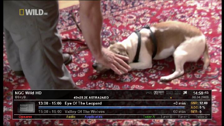

Gerard 76 Geplaatst: 8 april 2009 Geplaatst: 8 april 2009 Ja,de Dtv HD skin (zoiets in ieder geval) Deze skin is een variant op de Kerni-HD skin. Hieronder een screenshot van deze skin. (let niet op de slechte resolutie van het screenshot)
