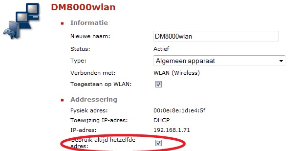

Erik Slagter Geplaatst: 11 juni 2009 Geplaatst: 11 juni 2009 Origineel bericht van: Harley voorbeeldje speedtouch Je kunt een DHCP-server VERZOEKEN hetzelfde ip-adres weer toe te kennen, maar deze is daartoe niet verplicht. De enige manier die echt goed werkt is een "static" entry maken, een vaste koppeling tussen mac-adres en ip-adres in de dhcp-server opgeven. Maar uiteraard kunnen ze dat niet allemaal :-( DM8000 + VU+Ultimo + GSO op Wavefrontier PLI Core Member www.openpli.org
