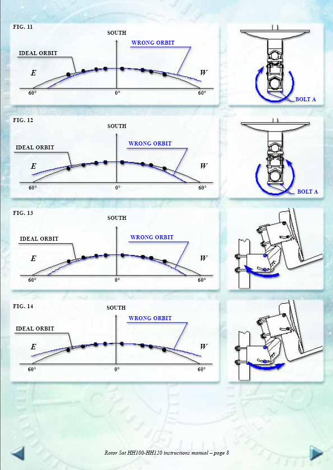

vGnp Geplaatst: 19 juni 2009 Geplaatst: 19 juni 2009 Origineel bericht van: kaaskopje Is dit een beetje juist bedacht? Onlangs heeft iemand een alleraardigst plaatje daarover op de site gezet. Kan het zo snel niet terugvinden, daarom maar even als bijlage: vGnp VU+ Ultimo4K - FBC Cable - VU+ Ultimo4K - FBC Satellite Kathrein KEA 1000/W - Wavefield T90 Satlook Digital NIT

dagg Geplaatst: 19 juni 2009 Geplaatst: 19 juni 2009 die onderste plaatjes 3 en 4 lossen het probleem niet op als je de elevatie vd schotel verandert, want de kromming vd baan blijft incorrect zo blijf je met een maar gemiddeld goed signaal zitten, de schotel kijkt in het midden er net overheen en oost/west er net onderdoor (geval 3), of geval 4 precies andersom. nee, je moet de kromming veranderen door de latitude die op je motorschaal staat te veranderen (zie onderstaande foto voor een stab motor, de blauwe boutjes). het geval: als je op de evenaar zit is de ideale baan een perfecte halve cirkel. als je schotelbaan minder krom moet zijn (geval 3 hierboven, en fig 13 hieronder) ga je van de waarde 51.nogwat omhoog naar 52 oid. als je schotelbaan krommer moet worden (dus je doet je voor als zijnde dichter bij de evenaar, dus naar een perfecte halve cirkel toe) verander je 51.nogwat in 50 of nog lager. daarna pas je de elevatie vd schotel nog wat aan. normaal gesproken hoef je nooit aan die 51.nogwat te rommelen. zoja, dan staat je paal niet precies in alle richtingen 90 graden loodrecht. ikzelf heb er geen problemen mee gehad door vantevoren te meten of alles recht staat met een waterpas .: AZBox Me OpenRSI-2.1 | DM 8000HD DM 500HD DMM-GP3 | Emitor Satlook Micro+ G2 | TBS 5925 | TechniSat USB 2 HD CI :..: Triax TDS110, Stab HH120/MS220 | Visiosat BiSat G3D A123 HB :.

dagg Geplaatst: 19 juni 2009 Geplaatst: 19 juni 2009 correct. in de dreambox kies je usals en je voert je longitude en latitude in. dan ga je naar een sirius-zender toe. de schotel draait naar een zekere waarde (net niet nul). dan ga je de hele schotel mét motor draaien oost/west en de schotelelevatie (de meest rechtse bouten zijn dat op de figuur van mij hierboven) aanpassen. daarna is de rest ook meestal wel goed. nogmaals inderdaad: de paal moét loodrecht staan. .: AZBox Me OpenRSI-2.1 | DM 8000HD DM 500HD DMM-GP3 | Emitor Satlook Micro+ G2 | TBS 5925 | TechniSat USB 2 HD CI :..: Triax TDS110, Stab HH120/MS220 | Visiosat BiSat G3D A123 HB :.
vGnp Geplaatst: 19 juni 2009 Geplaatst: 19 juni 2009 Origineel bericht van: kaaskopje die link geeft "webpagina kan niet geopend worden" Vergeet dat plaatje maar, vanaf nu hou ik die van Dagg (uit de manual) aan. vGnp VU+ Ultimo4K - FBC Cable - VU+ Ultimo4K - FBC Satellite Kathrein KEA 1000/W - Wavefield T90 Satlook Digital NIT
kaaskopje Geplaatst: 19 juni 2009 Auteur Geplaatst: 19 juni 2009 Heb het plaatje nu. heel duidelijk. Kan een mooi hulpje zijn Tnx Elk probleem wat je oplost, heb je zelf gecreëerd!
kaaskopje Geplaatst: 19 juni 2009 Auteur Geplaatst: 19 juni 2009 Blijft even dan de vraag over: Dus in de dreambox geef ik aan waar ik zit, mijn punt op deze wereld. Ik koppel de motor aan de dreambox en stuur dan het geheel naar 4.8 e. Ik heb die mogelijkheid nog niet gezien, maar ik vertrouw er maar op, dat ik dat ergens kan doen! Als ik dat gedaan heb, kan ik een optimaal signaal van Sirius proberen te krijgen om daarna volgens de tekening van 2ebsg40.jpg te volgen! Mee eens? Elk probleem wat je oplost, heb je zelf gecreëerd!
dagg Geplaatst: 19 juni 2009 Geplaatst: 19 juni 2009 juist. voor het kiezen van die sirius-zender, zet je even een draaibare settingslijst erin. je kunt beter mijn plaatje gebruiken, dishrotoralign.jpg gevallen 1 en 2 kom je niet tegen eigenlijk als je eerst stuurt naar sirius en dan alles inclusief motor verdraait totdat je beeld hebt. en dan ben je in principe al helemaal klaar. je kunt afchecken door helemaal west en oost te gaan zitten en dan gevallen 3 en 4 evt corrigeren, maar als het goed is hoeft dat dus óók niet. .: AZBox Me OpenRSI-2.1 | DM 8000HD DM 500HD DMM-GP3 | Emitor Satlook Micro+ G2 | TBS 5925 | TechniSat USB 2 HD CI :..: Triax TDS110, Stab HH120/MS220 | Visiosat BiSat G3D A123 HB :.
