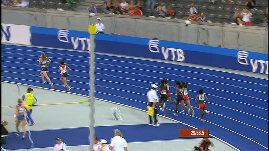

kapoentje Geplaatst: 15 augustus 2009 Geplaatst: 15 augustus 2009 Voor mij is dit WK in SD wat beeld kwaliteit betreft een ramp. Het maakt niet uit waar ik kijk ARD, BBC of NED3 overal zie schuine lijnen als kartel lijnen. Iemand enig idee waar dat aan ligt. Is het dat het geproduceerd word in 720p en dat de omzetting naar 576i het probleem geeft. voorbeeld;
W3ird_N3rd Geplaatst: 16 augustus 2009 Geplaatst: 16 augustus 2009 Origineel bericht van: kapoentje Het maakt niet uit waar ik kijk ARD, BBC of NED3 overal zie schuine lijnen als kartel lijnen. Iemand enig idee waar dat aan ligt. Brakke scalers volgens mij. Ik heb even een voorbeeldje daarvan gemaakt. Als uitgangspunt heb ik een mooie scherpe foto van 2048*1536 genomen gevonden op http://www.panoramio.com/photo/1445576. Die heb ik netjes gerescaled en gecropped om er een mooi 1280*720 shot van te maken. Dat is plaatje 1. Ziet er prima uit ook. Daarna heb ik hem supercrappy (ook wel bekend als pixel resize) naar 720*576 geschaald. Daarna heb ik hem weer met een goede scaler naar 1024*576 opgetrokken. Het resultaat is plaatje 2. Om te huilen, nietwaar? Daarna heb ik plaatje 1 nog eens geschaald naar 720*576 maar dan nu wel netjes, en ook weer netjes naar 1024*576. Het resultaat is plaatje 3: uitstekend. Voor de zekerheid heb ik ook nog even netjes van 1280*720 naar 720*576 geschaald en toen crappy naar 1024*576, en hoewel ook niet mooi is dat lang niet zo shit als plaatje 2. Alleen de renners worden dan wat blokkerig, de baan amper. De gemiddelde TV/settopbox/computer zal ook nooit crappy gaan schalen dus dat was sowieso al niet waarschijnlijk. Dus de opties voor de oorzaak zijn: A. Ze hebben troep gekocht. B. Ze kunnen niet met hun dure spullen overweg. Visiosat Bisat 19,2/23,5/28,2, Triax 54cm Hotbird, Spaun/Maximum/Axing/Satconn switches
