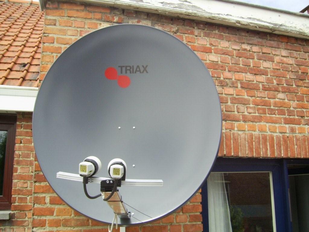

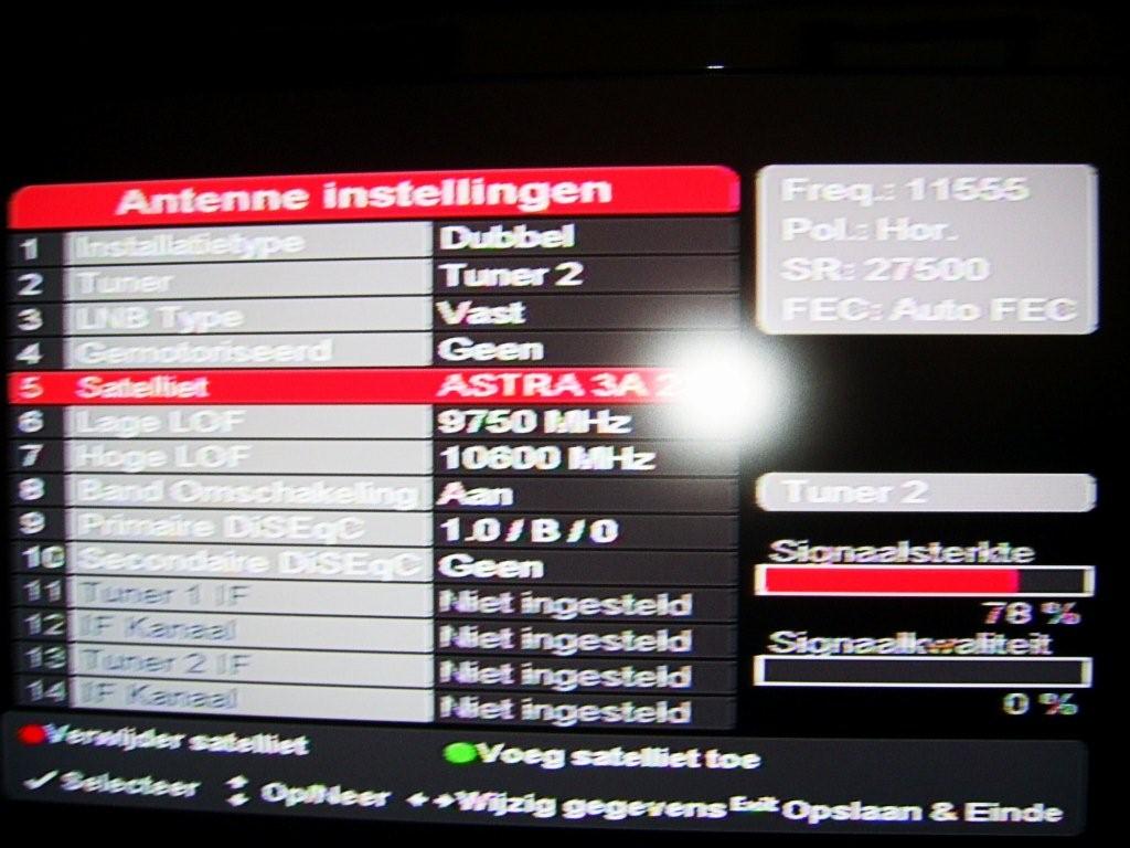

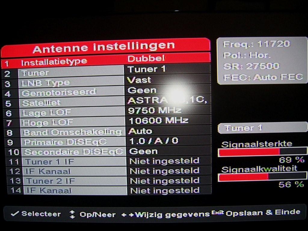

peter weyn Geplaatst: 31 juli 2009 Geplaatst: 31 juli 2009 wie kan me helpen. even mijn instalatie voorstellen schotel triax 110 met multi block (zie foto) inverto idl 7000 pvr ontvanger tvv kaart en canaaldigitaal kaart twee singel lnb's 0.1 db de vraag is simpel ik heb op astra 1 signaalsterkte 69% signaalkwalitijt 56% astra 3 signaalstrekte 76% signaalkwalitijt 0% (zie foto's) wat is er verkeert met schotel of ontvanger [img:right]C:\Users\peter\Documents\satontvanger[/img]
paardengek Geplaatst: 31 juli 2009 Geplaatst: 31 juli 2009 Heb je de diseqc instellingen op je ontvanger al aangepast ? Astra 19.2 op diseqc 1.0 A ( of 1 ) Astra 23.5 op diseqc 1.0 B ( of 2 ) En plaats die foto eens. Via bestandsbeheer bij uitgebreid reageren op sat4all. Met vriendelijke groet, paardengek Door veel lezen en prutsen kom je er wel!

Gast aart44 Geplaatst: 31 juli 2009 Geplaatst: 31 juli 2009 Nou ik zie al zo een foutje in het menu de Inverto is geen HD ontvanger en als transponder heb je op Astra3 11555 H 27500 geselecteerd die transponder bestaat niet meer dat is nu een DVB-S2 dus HD transponder. Je Inverto zal die transponder dan ook niet zien en daarom geen kwaliteit geven. Probeer eens de transponder met de regionale zzenders 11914 H 27500 dat is een sterke transponder. Misschien als het lukt je lijst bijwerken alle transponders van Kingofsat Astra 3 je kun de HD kanalen vergeten die vind hij toch niet.

Rico H Geplaatst: 31 juli 2009 Geplaatst: 31 juli 2009 In je menu van Inverto heb je tuner 2 staan, heb je de Astra 3 toevallig alleen op tuner 1 aangesloten? Rico Xtrend ET9500 Openpli, Xtrend ET6000, Wavefrontier T55 met positie's 3e,9e,13e,19e,23e en 28e

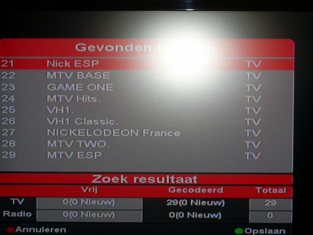

cornea Geplaatst: 1 augustus 2009 Geplaatst: 1 augustus 2009 Laat de ontvanger eens scannen en post welke zenders binnen komen. Rebox 9000 ,triax 88cm 4 x quad LNB.
peter weyn Geplaatst: 1 augustus 2009 Auteur Geplaatst: 1 augustus 2009 neen die staat op tuner 2 maar nog geen ontvangst
GeniusX Geplaatst: 1 augustus 2009 Geplaatst: 1 augustus 2009 Als ik de spiegeling in de ruit naast de schotel zie, zou je wel eens voor een deel achter het dak van de overburen kunnen zitten. Heb je de freq. op de astra 3 al naar de van de regio's gezet. Anders beter uitrichten, met een 120cm schotel moet je snr bina 100% zijn voor de astra's

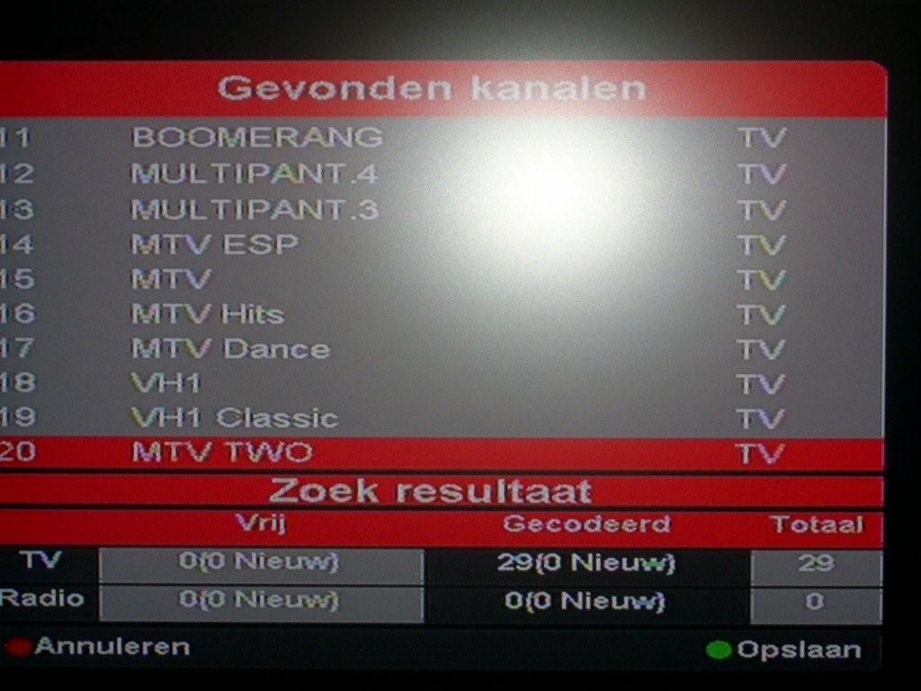

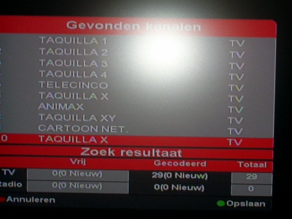

peter weyn Geplaatst: 1 augustus 2009 Auteur Geplaatst: 1 augustus 2009 hier de zenders die ik heb gevonden
