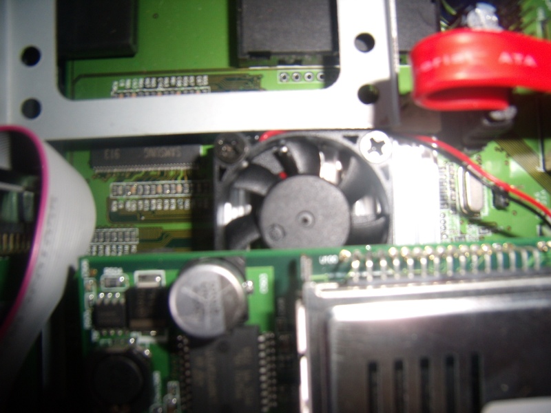

D_liver Geplaatst: 17 augustus 2009 Geplaatst: 17 augustus 2009 Origineel bericht van: Jan V littlesat zou ik die dan aan jou kunnen zenden de foto's om het verschil te kunnen bepalen,ik weet niet of ik hier op dit forum foto's mag plaatsen Jan De laatste versie clones gaan tot bootloader 72 die zijn uiterlijk ook anders dan diezelfden op de foto's hier. De voerdings zijn gewoon identiek aan de orginelen en de onderplaten met de sleuven ook, het enigste verschil is nog de heatsink en in sommige een fan op de proc. 2 x Maxytec Multibox 4K 1 x Zgemma H9 combo

Jan V Geplaatst: 17 augustus 2009 Auteur Geplaatst: 17 augustus 2009 heb alle foto;s vergeleken maar alles wijst er op dat het geen clone is het serienummer begind met 84 Jan
D_liver Geplaatst: 17 augustus 2009 Geplaatst: 17 augustus 2009 FF openmaken en kijken of er een heatsink op de proc zit 2 x Maxytec Multibox 4K 1 x Zgemma H9 combo
Jan V Geplaatst: 17 augustus 2009 Auteur Geplaatst: 17 augustus 2009 Als er geen headsink op zit is het dan een clone? Jan
D_liver Geplaatst: 17 augustus 2009 Geplaatst: 17 augustus 2009 Alle clones hebben bij mijn weten een heatsink erop. De laatse serie zelfs een blower 2 x Maxytec Multibox 4K 1 x Zgemma H9 combo
Obi Wan Geplaatst: 17 augustus 2009 Geplaatst: 17 augustus 2009 Belangrijk is om te weten waar je hem hebt gekocht. Als je hem tweedehands via de online markthandel hebt gekocht of via een duister webwinkeltje, is het bijna zeker dat je een clone hebt. Koop je hem bij een bekende satshop dan kun je gewoon garantie claimen en alles rechtzetten. Maar een flashprobleem duid in 99% van de gevallen op illegale boxen en daarmee dus einde verhaal. Ze hebben geleerd van de DM500 en stoppen nu chips in hun apparaten om clones tegen te gaan. Klaarblijkelijk werkt het goed. Nu is het zo dat enigma1 zo goed als uitontwikkeld is en nieuwe updates niet noodzakelijk zijn, als je al bij een goede image zit maar voor enigma2 is dit lang niet het geval en zit je dus met een halvegare doos van 400 ballen in je handen... Xtrend ET9000 - OpenPLi 4.0Ontvangst: 7,13,19,23,28,42E
D_liver Geplaatst: 18 augustus 2009 Geplaatst: 18 augustus 2009 Origineel bericht van: Jan V Als er geen headsink op zit is het dan een clone? Jan Kun je heel gemakkelijk testen, zet er weer een image op met bootloader 73, (laatste pli bv). Als je nu weer diezelfde foutmelding krijgt weet je zeker dat je een clone hebt. Eigenlijk ben ik al voor 99,9% zeker. Je kan ook nog kijken van welke serie clones jouw box komt: 1 - Eerste serie gaat tot bootloader 69 2 - Tweede serie gaat tot bootloader 72 2 x Maxytec Multibox 4K 1 x Zgemma H9 combo
