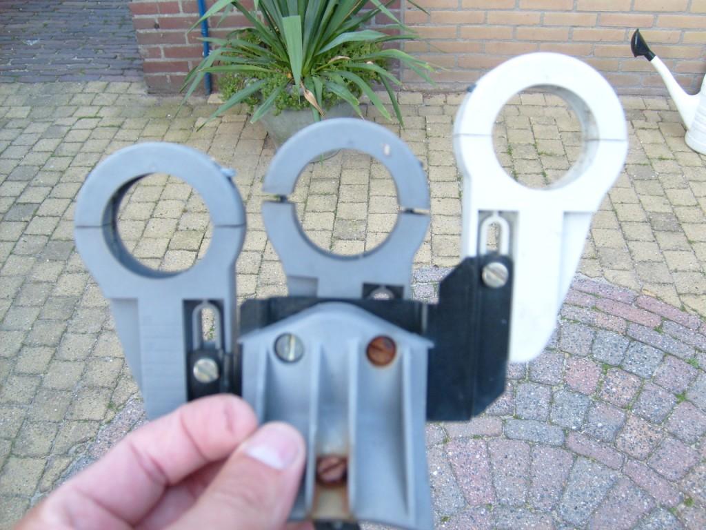

heb hier een lnb houder voor visiosat schotel maar voor welke satteliets is deze houder nu heb al tijden op internet gezocht foto vergelijken enz enz ik zie geen verschil !!!!!
is het de houder G3B of de G3C zie foto !!!!
G3B = astra 23.5 astra 19.2 hotbird 13
G3C = astra 28.2 astra 23.5 en astra 19.2

Ik denk deze:
Als je zo op de foto ziet, dan is de rechterhouder voor astra 19.2, de middelste voor 23,5 en de linker voor astra 28.2
Astra 19.2 en astra 23,5 zitten het dichtste bijelkaar. Astra 28.2 zit er iets verder vanaf.

het is echt moeilijk zie ik nu , 2 verschillende antwoorden
zo heb ik ook tijden zitten te zoeken en vergelijken van foto's , ik wacht nog even af komen er meer reactie's graag

ik vermoed dat kava gelijk heeft, maar wat maakt het je uit plaats hem en richt hem uit op wat je wilt ontvangen. Blijkt dit werkelijk niet te willen dan was het de andere beugel.
sab ultimate hd 88cm schotel (2 keer zelfde installatie)
samsung dvbt
Staat er helemaal niets aan info op die beugel? Artikelnummer? Productcode? Kruisjes?
Als die dingen zo op elkaar lijken, dan moet er toch verschil te zien zijn, anders zou je
aan de lopende band de verkeerde meekrijgen in satshops, denk ik zo.
