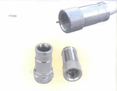

paardengek Geplaatst: 15 augustus 2009 Geplaatst: 15 augustus 2009 Qua F-konnekters gebruik ik deze: Type is FY058. Dit zijn f-konnekters die taps toe lopen. Dus in de praktijk is kabel aanpellen en de konnekter er stevig, iet wat draaiend erop drukken. Werkt perfekt. Konnekter kan niet van de coaxkabel worden afgetrokken, de coaxkabel gaat dan stuk. Geen tang is nodig, alleen een coax afstriptangetje is nodig. Met vriendelijke groet, paardengek Door veel lezen en prutsen kom je er wel!

Gast SatMann Geplaatst: 15 augustus 2009 Geplaatst: 15 augustus 2009 kijk dat is goed om te weten van die coax. wist ik ook niet. ps van mijn connectoren klopt het wel hoor : vier lnb's met elke 4 uitgangen = 4*4=16 f connectoren maar niet te vergeten, de andere kant komt op je diseqc's, dus terug 4*4 = 16 f connectoren. en dan van iedere disecq vertrekt er toch ook één coax = 4* f connector en naar je receiver dus nog eens 4 = 8 f connectoren vanaf je diseqc naar je ontvanger. 4*4*2 = 32 + 8 = 40 stuks. @paardengek deze connectoren kende ik niet. is dat met een soort anti terug trek systeem eheheheh? SatMann
Gast sigp Geplaatst: 16 augustus 2009 Geplaatst: 16 augustus 2009 De connectoren van Paardengek werken prima (zijn er ook van Hirschmann, push on connectoren type PFC 070). Overigens denk ik dat de eerdere opmerking over de matige trekontlasting van F-connectoren weliswaar klopt, maar dat je coax nooit zodanig belast wordt (mag worden...) dat je de coax uit een connector trekt- mits je de goede maten hebt gebruikt uiteraard.
