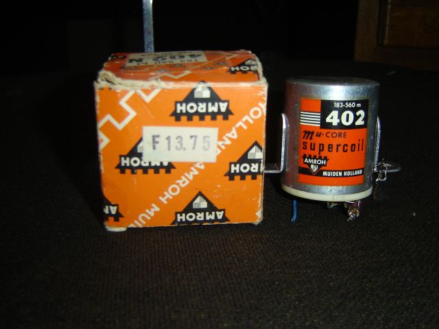

Jan Ambers Geplaatst: 25 augustus 2009 Geplaatst: 25 augustus 2009 Mijn eerste investering in m'n leven was een Amroh 402 spoel! Daar heb ik als 12j lang moeten voor sparen... En de lectuur uit de bib was Jongens & Wetenschap... Wat later de MG zender met 6L6 enz... ergens rond de 1.6Mhz (160mBd) waar Vlissingen Meteo uitzond...
trust Geplaatst: 25 augustus 2009 Geplaatst: 25 augustus 2009 Origineel bericht van: Jan Ambers Mijn eerste investering in m'n leven was een Amroh 402 spoel! Daar heb ik als 12j lang moeten voor sparen... En de lectuur uit de bib was Jongens & Wetenschap... Wat later de MG zender met 6L6 enz... ergens rond de 1.6Mhz (160mBd) waar Vlissingen Meteo uitzond... Voor de jongeren onder ons : Het verschil tussen theorie en praktijk is mijn uitdaging . Octagon SF8008 4K Edision Primo IP S2 Dr.HD F16 1.8 m ChannelMaster Offset in tuin 53º E - 45º W Jaeger SMR 1224 Usals met 5 Lnb wisselaar 2x Ka - Ku - C band Lin / Circ 1.2 m Echostar Offset aan schuur 53º E 34.5 W Twoteck Twinrotor met 3 Lnb wisselaar Ku - Ku low - Ka
