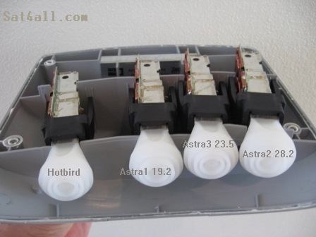

Johan45 Geplaatst: 26 augustus 2009 Geplaatst: 26 augustus 2009 Om je een indruk te geven hier een foto van de binnenkant van de Multytenne. (met dank aan nokiabeginner) Vult u rustig aan !!!

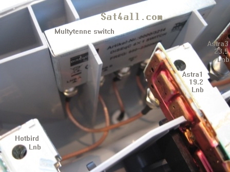

Johan45 Geplaatst: 26 augustus 2009 Geplaatst: 26 augustus 2009 En hier nog een foto van de binnenkant. Vult u rustig aan !!!

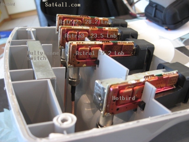

Johan45 Geplaatst: 26 augustus 2009 Geplaatst: 26 augustus 2009 En nog een foto Hier zie je duidelijk dat de Astra1 Lnb op de A aansluiting aangesloten is van de swichts. Dit moet ook zo blijven voor de Triplesat opstelling van CanalDigitaal. De Hotbird, links op de foto, op B aangesloten, komt te vervallen. Op B komt Astra3 met de regionale kanalen onder andere. Op C sluit je de Astra2 Lnb aan met o.a. de BBC kanalen (Freesat) Op D kan dan eventueel nog de hotbird, maar met de 2221 decoder krijg je daar geen ontvangst. Vult u rustig aan !!!
