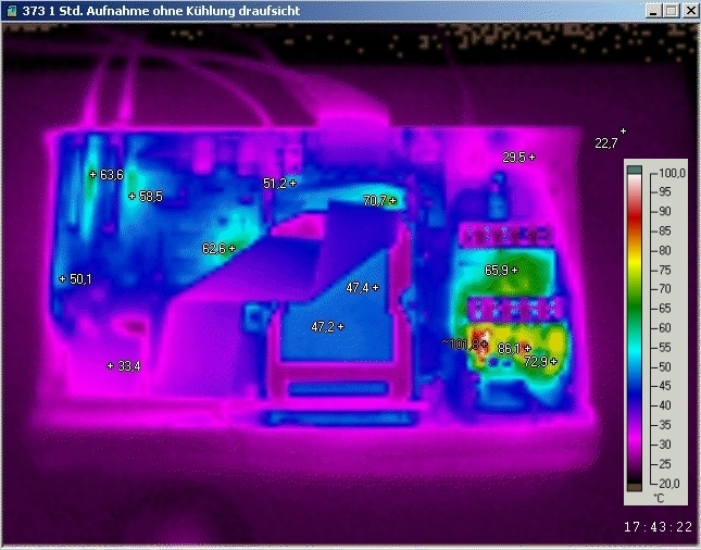

Funfreak Geplaatst: 25 augustus 2009 Geplaatst: 25 augustus 2009 Volgens mij is het de voeding die juist heet wordt. Dus zit de fan op de foto aan de verkeerde kant. Ik heb een fan met tyrips aan de zijkant van de bovenkap vastgemaakt ter hoogte van de voeding (als je voor het apparaat zit dus rechtsvoor bij de gleuven). Koelt prima!
Neptunus Geplaatst: 26 augustus 2009 Geplaatst: 26 augustus 2009 De 7025 wordt op twee plaatsen heet: de voeding en bij de tuners! Dreambox 8000 & VU+ Duo Synology DS201 NASITV van KPN + digitenne LG55B6V Oled TV
iemand Geplaatst: 26 augustus 2009 Geplaatst: 26 augustus 2009 Metingen zijn uitgevoerd met InfraroodMeter ATI-chip 65 graden Tuner 70 graden Voeding 100 graden << !! de winnaar ;-) Kijk maar eens in de bijlage. Kheb nog veel meer foto's gr. Erik

Neptunus Geplaatst: 3 september 2009 Geplaatst: 3 september 2009 Prachtige foto! Dreambox 8000 & VU+ Duo Synology DS201 NASITV van KPN + digitenne LG55B6V Oled TV
