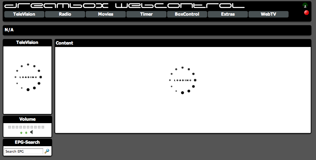

spongebob Geplaatst: 10 september 2009 Geplaatst: 10 september 2009 sinds enkele dagen BLIJFT de DreamboxWebcontrol van mijn 7025 maar laden in mijn browser en krijg ik geen "lock" op de zenders en de boeketten. Voordien werkte dat allemaal perfect. Ik krijg wel de hele layout te zien en de knoppen enzo, maar de "content" zoals de boeketten, de zenders en de timers kan ik dus niet bereiken, want het blijft "draaien". Ik werk met Safari op mijn Mac, maar ook met Firefox en GoogleChrome blijft het probleem. Voor zover ik weet is er niets veranderd op mijn DB7025, heeft er iemand een idee wat dit zou kunnen zijn? dreambox 8000 2TB | 4x dvbS2 | image LT6 v5 | LG SL9000 LED47 visiosatG4 | 4x Spaun 411 4/1 | quadALPS | 13-19-23-28 TV Vlaanderen | Canal Digitaal | Sky UK | Telesat | CanalSat
spongebob Geplaatst: 10 september 2009 Auteur Geplaatst: 10 september 2009 hier nog een fotootje om de zaak nog wat meer te duiden: dreambox 8000 2TB | 4x dvbS2 | image LT6 v5 | LG SL9000 LED47 visiosatG4 | 4x Spaun 411 4/1 | quadALPS | 13-19-23-28 TV Vlaanderen | Canal Digitaal | Sky UK | Telesat | CanalSat

tuupje_nl Geplaatst: 19 september 2009 Geplaatst: 19 september 2009 Klasse, Dit heeft het em gedaan: telnet naar de box: touch /usr/lib/enigma2/python/Plugins/Extensions/WebInterface/web-data/tpl/default/*

Kowalski Geplaatst: 21 september 2009 Geplaatst: 21 september 2009 Origineel bericht van: tuupje_nl telnet naar de box: touch /usr/lib/enigma2/python/Plugins/Extensions/WebInterface/web-data/tpl/default/* Ik had sinds kort hetzelfde probleem, en dit was de oplossing. Bedankt! Vu+ DUO 4K (OpenPLi), Visiosat 13.0/19.2/23.5/28.2°E

Anchel Geplaatst: 22 september 2009 Geplaatst: 22 september 2009 Zelfde probleem hier met de laatste versie van PLi en Milo .. De touch actie helpt niet. Ik gebruik Safari en Firefox op de Mac. Die blijven draaien. Camino browser biedt voor mij de uitkomst, die doet het wel. Onder windows IE 8 doet het ook goed. # VU+ duo2, gigablue 4k ue & VU+ ultimo 4k met OpenPLi # VisioSat dish: 13E + 19.2E + 23.5E + 28.2E quadlnbs & Triax dish : triple quad lnb # TVheadend voor IPTV , Apple TV 4k en wat raspberry's # Domotica via Domoticz # Plex # Synology DS918+ #
