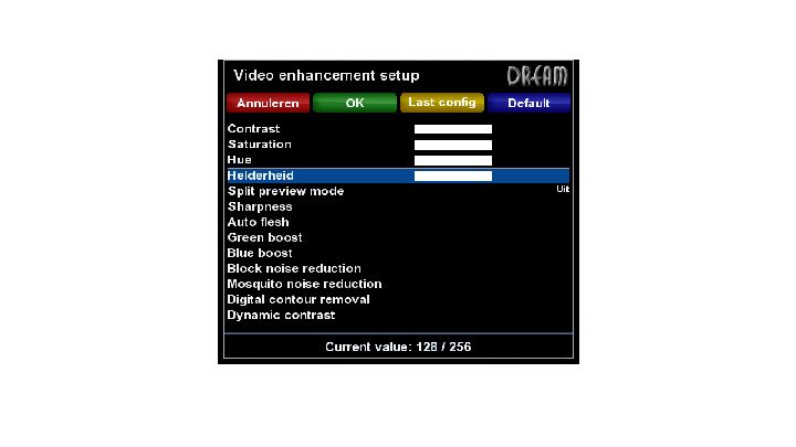

nsr Geplaatst: 22 september 2009 Geplaatst: 22 september 2009 hier is de plugin.. Video enhancement Setup videoenhancement.zip TV: PIONEER LX5090 KURO DM 7020HD schotels: 1x vast(astra) Fibo(Gregorian). 2x draaibaar. Powertech dg380 - schotels Fibo (Gregorian)

nsr Geplaatst: 6 oktober 2009 Geplaatst: 6 oktober 2009 Origineel bericht van: hemertje nu nog wachten op fatsoenlijke drivers... Die drivers zijn er nu, en de video enhancement plugin werkt prima daarmee is ook een hele goede update, en de scaler sharpness staat er nu ook al bij. En met de scaler sharpness daar kan je mooi mee spelen..heb ik een paar stapjes hoger gezet, vind ik persoonlijk mooier dat kraakhelder. En per functie kan je nu ook de stapjes (step size) instellen, is ook wel handig.. scaler sharpness werkt met de laatste drivers van 05-10-2009 enigma2-plugin-systemplugins-videoenhancement_2.6git20091007-r0_mipsel.zip TV: PIONEER LX5090 KURO DM 7020HD schotels: 1x vast(astra) Fibo(Gregorian). 2x draaibaar. Powertech dg380 - schotels Fibo (Gregorian)

Happy2000 Geplaatst: 7 oktober 2009 Geplaatst: 7 oktober 2009 Origineel bericht van: nsr Origineel bericht van: hemertje nu nog wachten op fatsoenlijke drivers... Die drivers zijn er nu, en de video enhancement plugin werkt prima daarmee is ook een hele goede update, en de scaler sharpness staat er nu ook al bij. En met de scaler sharpness daar kan je mooi mee spelen..heb ik een paar stapjes hoger gezet, vind ik persoonlijk mooier dat kraakhelder. En per functie kan je nu ook de stapjes (step size) instellen, is ook wel handig.. scaler sharpness werkt met de laatste drivers van 05-10-2009 Ik vindt ook dat de scaler sharpness een hele vooruit gang is in deze drivers, je kunt nu mooi het SD beeld instellen naar de juiste scherpte zonder dat je het HD beeld aantast. Soms zie ik echter toch nog bij ondertitelingen die verdwijnen interlaced streepjes erdoor. VU+ Ultimo 4K - DVB-C FBC - DVB-S FBC Tuners - VTI Image. Dreambox 8000HD PVR - 2x DVB-C 2x DVB-S Tuners - OpenATV, Image.Multi Focus Dish E85, 28,2E - 23,5E - 19,2E - 13E - 9E
Boompje Geplaatst: 7 oktober 2009 Geplaatst: 7 oktober 2009 hoi, hoe krijg ik die video enhancement plugin er bij mij in? ik heb het al geprobeerd met de software manager/instal local IPKG maar die zag de plugin niet. ik vind het beeld ook al niet meer zo mooi als met de vorige drivers en die interlaced streepjes in de ondertitel viel mij ook al op gr BoompjePanasonic TH42PV700F Dreambox 8000HD sscc PLI 4.0
