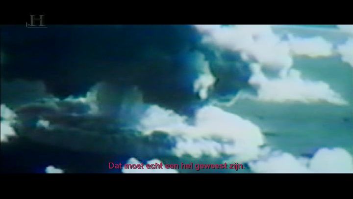

Gerard 76 Geplaatst: 20 september 2009 Geplaatst: 20 september 2009 MiLo, bij gebruik van de Dtv-HD skin krijg ik rode subs wanneer ik subs via teletext gebruik. DVB subs gaan wel goed. Ik meen me te herinneren dat hiervoor een keertje een fix was, maar dat was dacht ik voor een andere skin. Zit hier nog een DM8000 gebruiker die dit probleem kan verifiëeren?
klaas Geplaatst: 20 september 2009 Geplaatst: 20 september 2009 Origineel bericht van: Gerard 76 MiLo, bij gebruik van de Dtv-HD skin krijg ik rode subs wanneer ik subs via teletext gebruik. DVB subs gaan wel goed. Ik meen me te herinneren dat hiervoor een keertje een fix was, maar dat was dacht ik voor een andere skin. Zit hier nog een DM8000 gebruiker die dit probleem kan verifiëeren? Klopt, met deze skin zijn de ondertitels rood. Dm8000-Newnigma \\ Big-Bisat \\ West: 5/0,8 Oost:4,8/9/13/19,2/23,5/28,2/42 \\ Ziggo
