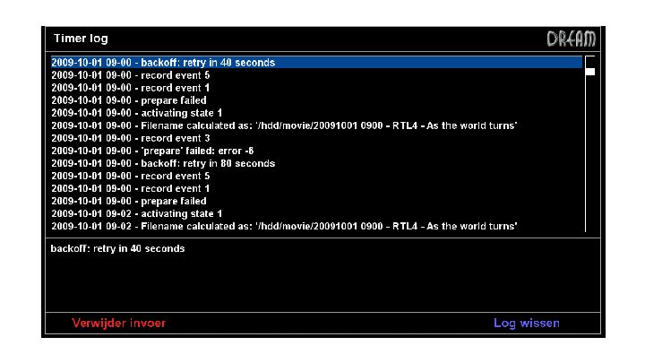

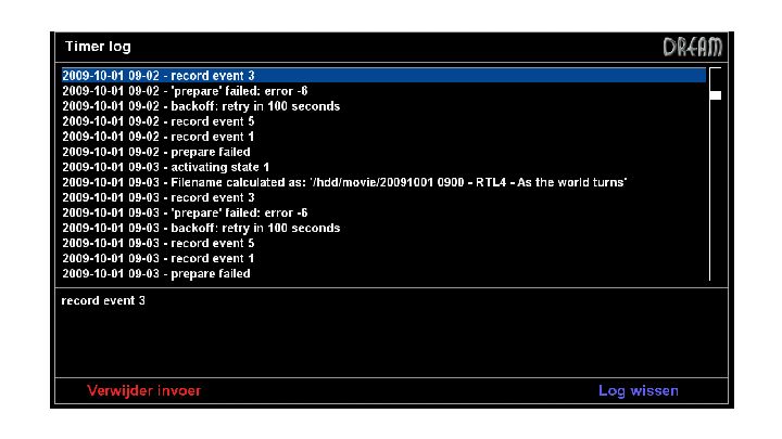

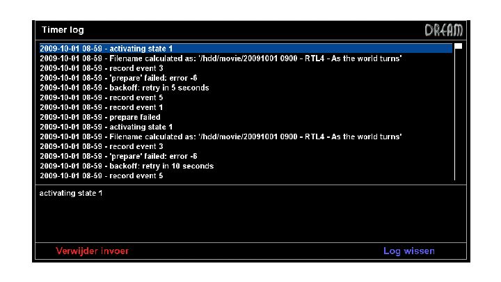

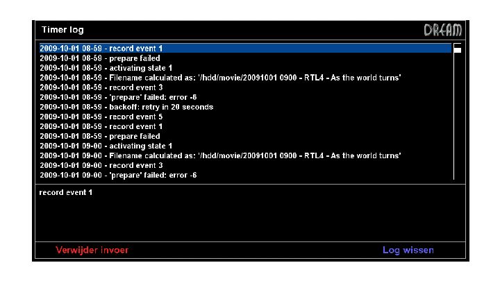

Kowalski Geplaatst: 1 oktober 2009 Geplaatst: 1 oktober 2009 Vandaag (01-10) is de opname weer mislukt. De timer log staat vol met foutmeldingen. Blijkbaar bleef hij proberen op te nemen. Vanaf 10:00 uur gaat dit zo 10 minuten door tot 10:10 uur waarna hij een nieuwe opname plant voor 02-10. Hierbij post ik de eerste 4 timer log schermen, in de hoop dat iemand hier iets zinnigs over kan zeggen. Nogmaals voor de volledigheid: de Dreambox was tijdens de opname niet in gebruik, er liep geen andere opname en stond aan op een gewone Nederlandse zender uit het Canal Digitaal boeket: Vu+ DUO 4K (OpenPLi), Visiosat 13.0/19.2/23.5/28.2°E

Gast pieterg Geplaatst: 1 oktober 2009 Geplaatst: 1 oktober 2009 Het is wel weer error -6, dus geen vrije tuner. En anders dan in je eerste log, waar hij eenvoudig besloot te zappen, wil hij nu blijkbaar niet zappen. Dus er is iets actief, maar dat is niet iemand die TV zit te kijken, dus mag hij niet zappen. Maak je gebruik van de epgrefresh plugin die op gezette tijden actief wordt, en zo de tuner bezet houdt?

Kowalski Geplaatst: 1 oktober 2009 Geplaatst: 1 oktober 2009 Origineel bericht van: pieterg Het is wel weer error -6, dus geen vrije tuner. En anders dan in je eerste log, waar hij eenvoudig besloot te zappen, wil hij nu blijkbaar niet zappen. Dus er is iets actief, maar dat is niet iemand die TV zit te kijken, dus mag hij niet zappen. Maak je gebruik van de epgrefresh plugin die op gezette tijden actief wordt, en zo de tuner bezet houdt? Nee, de enige plugins zijn de eerder genoemde, niks speciaals dus. Schoon geflasht, een settingslijst en CCcam erin en dat is het. Maar wat nu, rara...? Origineel bericht van: pieterg Maar gebruik je wel eens het webinterface om te streamen? Ik heb wel eens gezien dat bij het afsluiten de service (en dus de tuner) niet weer vrijgegeven werd. Heb ik uiteraard wel eens gebruikt maar niet meer sinds de laatste reboot om dit als oorzaak uit te sluiten. Vu+ DUO 4K (OpenPLi), Visiosat 13.0/19.2/23.5/28.2°E
