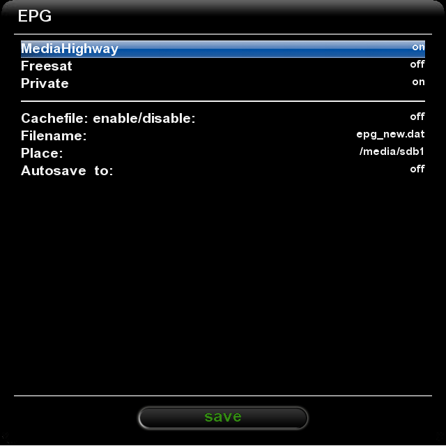

dagg Geplaatst: 4 oktober 2009 Geplaatst: 4 oktober 2009 Ik heb alles kaal geïnstalleerd, naast python-compression daarvóór ook python-zlib moeten installeren, gehaald vanaf hier Catastrofus (nb voor anderen: voor 8000!). Ik start net met dit project voor GP 4.3, ik snap dus nog niet even hoe alles ingesteld moet worden, excuses alvast daarvoor. Ik zié dat /tmp/epg_new.dat gemaakt wordt, prima. Ik heb een cf kaart en heb een symbolic link gemaakt daarnaar toe: ln -s /tmp/epg_new.dat /media/sdb1/epg_new.dat Ik weet niet of die -s voldoende is, of dat het een harde link moet zijn. Rytec zit erin? Ik heb in het blue panel de epg staan zoals onder, maar de epg van ned2 is leeg op het moment. Wie heeft even de quick'n'dirty shortcut hoe alles behoort te staan? dankje alvast! .: AZBox Me OpenRSI-2.1 | DM 8000HD DM 500HD DMM-GP3 | Emitor Satlook Micro+ G2 | TBS 5925 | TechniSat USB 2 HD CI :..: Triax TDS110, Stab HH120/MS220 | Visiosat BiSat G3D A123 HB :.

JvdK Geplaatst: 4 oktober 2009 Geplaatst: 4 oktober 2009 Origineel bericht van: aardbeì Origineel bericht van: JvdK 1. epg_new.dat wordt aangemaakt. 2. Hoe kom ik er achter waar gemini.epg.dat aangemaakt wordt? Als ik het goed begrepen heb bestaat deze file maar heel kort bij een gui herstart. 3. Ik heb geen lege gemini.epg.dat aan kunnen maken, want ik weet niet waar die moet staan. 4. Als ik probeer boot.py uit te voeren krijg ik "permission denied". Na permissies aanpassen lukt het nog niet. Hoe voer ik een .py bestand uit? Jan 2. zoek even in je settings waar de autosave aangemaakt zou worden, denk dat daar je gemini.epg.dat komt. Als je op die plek touch gemini.epg.dat inklopt krijg je gratis een leeg bestand 4. python boot.py dan wordt ie uitgevoerd gr GD Ik ben iets verder. epg_new.dat wordt aangemaakt in /tmp gemini.epg.dat zou in /media/ba aangemaakt moeten worden. Om te zorgen daat hij ook door boot.py gevonden wordt heb ik in media met ln -s ba cf een symbolic link aangemaakt. Als ik daar een lege gemini.epg.dat neerzet en python boot.py uitvoer, vindt hij inderdaad gemini.epg.dat in /media/cf. Hij vindt echter niet de epg_new.dat in /tmp. Daar gaat het dus waarschijnlijk fout? Wat kan ik er aan doen? Jan DM7025+
aardbeì Geplaatst: 4 oktober 2009 Geplaatst: 4 oktober 2009 Origineel bericht van: JvdK Origineel bericht van: aardbeì Origineel bericht van: JvdK 1. epg_new.dat wordt aangemaakt. 2. Hoe kom ik er achter waar gemini.epg.dat aangemaakt wordt? Als ik het goed begrepen heb bestaat deze file maar heel kort bij een gui herstart. 3. Ik heb geen lege gemini.epg.dat aan kunnen maken, want ik weet niet waar die moet staan. 4. Als ik probeer boot.py uit te voeren krijg ik "permission denied". Na permissies aanpassen lukt het nog niet. Hoe voer ik een .py bestand uit? Jan 2. zoek even in je settings waar de autosave aangemaakt zou worden, denk dat daar je gemini.epg.dat komt. Als je op die plek touch gemini.epg.dat inklopt krijg je gratis een leeg bestand 4. python boot.py dan wordt ie uitgevoerd gr GD Ik ben iets verder. epg_new.dat wordt aangemaakt in /tmp gemini.epg.dat zou in /media/ba aangemaakt moeten worden. Om te zorgen daat hij ook door boot.py gevonden wordt heb ik in media met ln -s ba cf een symbolic link aangemaakt. Als ik daar een lege gemini.epg.dat neerzet en python boot.py uitvoer, vindt hij inderdaad gemini.epg.dat in /media/cf. Hij vindt echter niet de epg_new.dat in /tmp. Daar gaat het dus waarschijnlijk fout? Wat kan ik er aan doen? Jan hmmmzz, hoop rare plekken voor de bestanden waar iig boot.py absoluut niet naar staat te kijken zeg :-s quick and dirty? kijk maar eens in /usr/bin/enigma2.sh, daarin wordt boot.py aangeroepen bij opstarten enigma. knikker die eruit en gooi er een simpele move actie in die je epg_new moved naar gemini.epg.dat geen kopieeractie want als ie dan crashed op de epg.dat blijft ie crashen tot je een ons weegt en staat de hele boel vol met crashlogs Netjes? Ik hoop dat Milo die boot.py ook onder handen wil nemen maar da's een errug vervelende klus omdat je dat ding dan in orde moet maken voor tig image. zelf zit ik al 3 uur te klieren voor 1 regeltje in welke taal dan ook laat staan dat ik een structurele oplossing kan bakken en dat ook nog voor tig images, dat gaat bij mij niet werken helaas... 1 x Vu+ Solo 2 1 x Vu+ Solo SE 1 x Vu+ Zero allen OpenPLi uptodate incl. EPG Team Rytec EPG dataVisiosat Big Bisat 28.2 23.5 19.2 13 9 4.8

JvdK Geplaatst: 7 oktober 2009 Geplaatst: 7 oktober 2009 Jaaaaaaaaaaaaaaaa, hij werkt eindelijk! Met dank aan aardbei en anderen die me tips hebben gegeven. Ik heb direct maar xmltvimport 0.8r5 geïnstalleerd. Hoe heb ik dat uiteindelijk voor elkaar gekregen op een DM7025plus met Gemini 4.4 en Barry Allen? Allereerst werd ik getriggerd door de opmerking van aardbei dat de bestanden op rare plaatsen stonden. Ik de CF verwijderd en Gemini 4.4 helemaal opnieuw geflashed. Nu bleek dat in /media wel de directories (of symbolic links) naar cf, usb en hdd te staan (wat betreft usb ben ik niet helemaal zeker meer). Hdd is hierbij een link naar hda1. Vervolgens heb ik Barry Allen weer geïnstalleerd. In deze nieuwsgroep had ik gelezen dat je beter niet vanuit /tmp kunt installeren, dus ik had hem op hdd gezet. Nou mooi dat dat dus in Gemini 4.4 niet goed werkt. Hij lijkt geïnstalleerd te worden, maar uiteindelijk gaat het ergens fout en komt de applicatie niet bij de plugins te staan. Na opnieuw installeren vanuit /tmp werkt Barry Allen (BA) weer. Vervolgen heb ik via BA Gemini 4.4 nog een keer geïnstalleerd (op de CF). Tot mijn verbazing staan nu in /media alleen nog maar de directories (links) hda1, hdd en ba. CF en usb zijn verdwenen. epg_new.dat wordt in /tmp gegenereerd. Gemini 4.4 blijkt python-compression_2.5.1-ml4_mipsel.ipk en python-zlib_2.5.1-ml4_mipsel.ipk niet te kennen. Ook niet na een ipkg update. Ik heb die dus apart moeten downloaden en installeren. Voor diegene die dezelfde problemen met Gemini hebben hier even de stappen die ik uitgevoerd heb. 1. Download http://www.milosoftware.com/dreambox/feed/common/python-zlib_2.5.1-ml4_mipsel.ipk 2. Download http://www.milosoftware.com/dreambox/feed/common/python-compression_2.5.1-ml4_mipsel.ipk 3. Zet beide in /tmp en installeer ze (via de file manager in Gemini 4.4) of m.b.v. het commando ipkg install <paketnaam> (uitvoeren in een telnet sessie in de /tmp directory). 4. Zet enigma2-plugin-extensions-xmltvimport_0.8-r5_all.ipk in de /tmp directory en installeer deze (net als hierboven). 5. Ga naar de /media directory. 6. Als daar geen usb directory is maak deze dan m.b.v. het commando mkdir usb. 7. Om boot.py ook de epg_new.dat te laten vinden heb ik in de media directory een link naar /tmp gemaakt: ln –s /tmp cf (misschien niet zo netjes want de cf is meer dan /tmp, maar het werkt wel). 8. Stel nu de epg (blue-panel – Instellingen - EPG) als volgt in: MediaHighWay: aan Freesat: uit Private: aan Cachefile: aan Filename: gemini.epg.dat Place: media/hda1 Autosave to: uit Ik weet niet of cachefile aan moet staan. Bij mij was dit (per ongeluk) het geval, en het werkt. Ik heb niets aangepast aan de .dat file. Nu werkt de handmatige en de automatische update. Ik heb geen swapfile ingesteld. Zonder blijkt het ook goed te werken nu. Aarbei en anderen die ondersteuning gegeven hebben: BEDANKT! Jan PS. Sinds gisteren loopt de tijd van mijn Dreambox een vijftal minuten voor. Ik denk (of hoop) dat dat niet met deze plugin te maken heeft. Eens zien hoe ik dat weer oplos. DM7025+

aardbeì Geplaatst: 7 oktober 2009 Geplaatst: 7 oktober 2009 Origineel bericht van: JvdK Jaaaaaaaaaaaaaaaa, hij werkt eindelijk! Met dank aan aardbei en anderen die me tips hebben gegeven. Ik heb direct maar xmltvimport 0.8r5 geïnstalleerd. Hoe heb ik dat uiteindelijk voor elkaar gekregen op een DM7025plus met Gemini 4.4 en Barry Allen? Allereerst werd ik getriggerd door de opmerking van aardbei dat de bestanden op rare plaatsen stonden. Ik de CF verwijderd en Gemini 4.4 helemaal opnieuw geflashed. Nu bleek dat in /media wel de directories (of symbolic links) naar cf, usb en hdd te staan (wat betreft usb ben ik niet helemaal zeker meer). Hdd is hierbij een link naar hda1. Vervolgens heb ik Barry Allen weer geïnstalleerd. In deze nieuwsgroep had ik gelezen dat je beter niet vanuit /tmp kunt installeren, dus ik had hem op hdd gezet. Nou mooi dat dat dus in Gemini 4.4 niet goed werkt. Hij lijkt geïnstalleerd te worden, maar uiteindelijk gaat het ergens fout en komt de applicatie niet bij de plugins te staan. Na opnieuw installeren vanuit /tmp werkt Barry Allen (BA) weer. Vervolgen heb ik via BA Gemini 4.4 nog een keer geïnstalleerd (op de CF). Tot mijn verbazing staan nu in /media alleen nog maar de directories (links) hda1, hdd en ba. CF en usb zijn verdwenen. epg_new.dat wordt in /tmp gegenereerd. Gemini 4.4 blijkt python-compression_2.5.1-ml4_mipsel.ipk en python-zlib_2.5.1-ml4_mipsel.ipk niet te kennen. Ook niet na een ipkg update. Ik heb die dus apart moeten downloaden en installeren. Voor diegene die dezelfde problemen met Gemini hebben hier even de stappen die ik uitgevoerd heb. 1. Download http://www.milosoftware.com/dreambox/feed/common/python-zlib_2.5.1-ml4_mipsel.ipk 2. Download http://www.milosoftware.com/dreambox/feed/common/python-compression_2.5.1-ml4_mipsel.ipk 3. Zet beide in /tmp en installeer ze (via de file manager in Gemini 4.4) of m.b.v. het commando ipkg install <paketnaam> (uitvoeren in een telnet sessie in de /tmp directory). 4. Zet enigma2-plugin-extensions-xmltvimport_0.8-r5_all.ipk in de /tmp directory en installeer deze (net als hierboven). 5. Ga naar de /media directory. 6. Als daar geen usb directory is maak deze dan m.b.v. het commando mkdir usb. 7. Om boot.py ook de epg_new.dat te laten vinden heb ik in de media directory een link naar /tmp gemaakt: ln –s /tmp cf (misschien niet zo netjes want de cf is meer dan /tmp, maar het werkt wel). 8. Stel nu de epg (blue-panel – Instellingen - EPG) als volgt in: MediaHighWay: aan Freesat: uit Private: aan Cachefile: aan Filename: gemini.epg.dat Place: media/hda1 Autosave to: uit Ik weet niet of cachefile aan moet staan. Bij mij was dit (per ongeluk) het geval, en het werkt. Ik heb niets aangepast aan de .dat file. Nu werkt de handmatige en de automatische update. Ik heb geen swapfile ingesteld. Zonder blijkt het ook goed te werken nu. Aarbei en anderen die ondersteuning gegeven hebben: BEDANKT! Jan PS. Sinds gisteren loopt de tijd van mijn Dreambox een vijftal minuten voor. Ik denk (of hoop) dat dat niet met deze plugin te maken heeft. Eens zien hoe ik dat weer oplos. verrek, vernaggelt BA die dir's, dat was me nog niet eerder opgevallen (komt omdat ik nooit boot.py gebruikte maar zelf quick and dirty aan het rommelen ben/was) thnx voor de feedback en helemaal goed dat ie het doet natuurlijk!!! mvrgr 1 x Vu+ Solo 2 1 x Vu+ Solo SE 1 x Vu+ Zero allen OpenPLi uptodate incl. EPG Team Rytec EPG dataVisiosat Big Bisat 28.2 23.5 19.2 13 9 4.8

JvdK Geplaatst: 7 oktober 2009 Geplaatst: 7 oktober 2009 Origineel bericht van: allez l'om op mijn 8000 werkt de plugin prima, maar op de 800 niet. Ik kan em installeren, hij gaat dan ook alle info ophalen, duurt wel ca 15 minuten, en gaat dan enigma opnieuw starten, maar ik zie niet de uitbgebreide epg. Iemand een idee? Lees even een stukje terug in deze draad. Ik had hetzelfde probleem. In kort komt het er op neer dat in -media de directories hdd, usb en cf moeten bestaan. Verder moet je kijken waar je epg.dat bestand komt te staan. Aardbei geeft hints hoe je na kunt gaan of de epg_new.dat gemaakt wordt en of het verplaatsen naar de juiste directorie goed verloopt. Jan DM7025+
