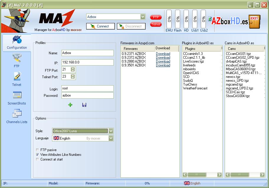

wian Geplaatst: 13 oktober 2009 Geplaatst: 13 oktober 2009 Met dit programma kun je je AZbox beheren. MaZ see. 2.0 Manager for AzboxHD by Morser - Added a button to telnet to the clipboard to copy the contents of text framed in the console window. - Added the modification of satellites and transponders - Ability to massive changes in satellites like putting selected satellites USALS motor mode or enable / disable the LNB feed. - Ability to search our coordinates giving the name of our city or village. - In the lists of favorites, if we try to add a channel that already, do not re-add. - Added the copy to favorite channels or favorite lists complete and attach them to other lists (in the destination list must be the channel or did not stick). - Added power also capture images from TV (no video, only static images) - Added the creation and modification of reservations for recording - Added a list of recorded programs with the ability to delete or download to your PC. - Added multilanguage support maz20.zip maz20.z01.zip hobby4all

meijel Geplaatst: 19 oktober 2009 Geplaatst: 19 oktober 2009 FTP pasive aanvinken View attributes aanvinken BIj mij loopt het in het begin ook vast, als je de 2 dingen hebt aangevinkt heb ik er geen last meer van gehad (van het vastlopen). Mvg meijel
Gast DreamSat06 Geplaatst: 19 oktober 2009 Geplaatst: 19 oktober 2009 Bij mij werkt het programma ook niet. In config scherm het IP nr ingevuld en geprobeerd met en zonder "FTP pasive" aangevinkt. Ook met en zonder "View attributes" aangevinkt werkt het niet. Als ik dan naar CONNECT ga, zie ik de balken van EMU,FLASH gedeeltelijk groen worden. Dus ik heb contact met de AZBox_premium. Ga ik naar "Channel Lists" Nu komt het probleem: Bovenin zie je 2 "overdrachtsknoppen" welke beide GRIJS en dus NIET benaderbaar zijn. Het bereft de knoppen : - Download Channel List from AZBox - Upload Channel List To AZBox. Weet iemand hoe ik deze operationeel kan krijgen? groet
meijel Geplaatst: 20 oktober 2009 Geplaatst: 20 oktober 2009 mij settings Azbox ftp server enabled sshd enabled telenet enabled Maz manager Naam Azbox Ip xxx.xxxx.x.xxx Ftp port 21 telenet port 23 login xxxxx password xxxx Options style windows xp lan english ftp ja view attributes ja connect at start ja opslaan opnieuw opstarten Mvg meijel
Gast DreamSat06 Geplaatst: 20 oktober 2009 Geplaatst: 20 oktober 2009 Origineel bericht van: meijel mij settings Azbox ftp server enabled sshd enabled telenet enabled Maz manager Naam Azbox Ip xxx.xxxx.x.xxx Ftp port 21 telenet port 23 login xxxxx password xxxx Options style windows xp lan english ftp ja view attributes ja connect at start ja opslaan opnieuw opstarten Mvg meijel Bedankt voor je info. Het meeste kan ik vinden , maar ik kan enkele dingen niet vinden of ik begrijp het niet goed :-(. Dit zijn: "ftp server enabled" - Indien ik op "connect" druk dan zie ik het vakje "Telnet"op groen springen en de bakjes EMU en FLASH worden gedeeltelijk groen. - maar ik zie geen vinkje voor "ftp server enabled" Zou je me een tip kunnen geven? en "sshd enabled". Waar staat deze? telenet enabled: Hier kan ik in de TAP "Telnet" een Vinkje plaasten bij: "Run Automatc". Bedoel je deze? De rest heb ik gevonden en zo ingesteld. groet
meijel Geplaatst: 20 oktober 2009 Geplaatst: 20 oktober 2009 Azbox ftp server enabled sshd enabled telenet enabled afstandsbediening van azbox >home>settings>network sevices Mvg meijel
Gast DreamSat06 Geplaatst: 20 oktober 2009 Geplaatst: 20 oktober 2009 Origineel bericht van: meijel Azbox ftp server enabled sshd enabled telenet enabled afstandsbediening van azbox >home>settings>network sevices Mvg meijel Fijn dat je me probeert te helpen, maar helaas ik kan je niet volgen. Mijn probleem is "waar" het ergens staat(in welke map en waar ergens op het schrem van MAZ v2.0 of moet ik de rechtermuisknop ergens gebruiken) . Dit betreft dus: - "ftp server enabled" - "sshd enabled". bedankt
jer49 Geplaatst: 20 oktober 2009 Geplaatst: 20 oktober 2009 Meijel is wat kort van tekst. Hij bedoelde te zeggen dat je met je AB naar instellingen gaat op je box en bij netwerk diensten het volgende schermpje moet instellen -SSHD Activeer -FTP server Activeer -Telnet server Activeer "het daghet in het Oosten, het lightet overal; hoe luttel weet C-plusje waarheen ik kijken zal"
Gast DreamSat06 Geplaatst: 20 oktober 2009 Geplaatst: 20 oktober 2009 Origineel bericht van: jer49 Meijel is wat kort van tekst. Hij bedoelde te zeggen dat je met je AB naar instellingen gaat op je box en bij netwerk diensten het volgende schermpje moet instellen -SSHD Activeer -FTP server Activeer -Telnet server Activeer Meijel en jer49, bedankt voor de info. Nu begrijp ik het. Sorry. e.e.a. zo doorgevoerd en ... jawel , nu werkt het !! Beide nogmaals bedankt
