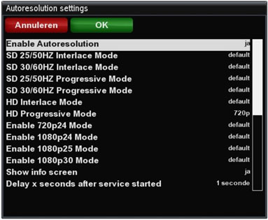

heb het niet kunnen vinden ,ik zit al een heletijd te proberen om de autoresolution plugin i.c.m. pioneer lx 5090 kuro scherm optimaal in te kunnen stellen.
hoe kan ik het beste instellen in de dreambox 8000(autoresolution)om een heel mooie plaatje op de pioneer te zetten

Persoonlijk krijg ik het beste plaatje op mijn Pioneer door de Dreambox8000 op "1080i" in te stellen in de audio/video settings, en de Pioneer in "dot by dot" mode. Op deze manier elimineer je ten alle tijde overscan en krijg je de volle resolutie in beeld, ook bij SD.
Alleen voor 720p zenders gebruik ik de autores plugin, simpelweg omdat je een progressive bronsignaal niet interlaced moet maken door de Dreambox.
Mijn autores settings zien er dus als volgt uit;
ok,bedank,
heb het ingesteld en de pioneer schaalt nu op,i.p.v. de dreambox.
pioneer schaalt nu lekker sd kanalen naar prachtig 1080 heb de kleuren naar mijn smaak getweakt.
nogmaals bedankt.
gr,

:)hallo dit zijn de beste setting voor je dm8000 -dm800
zet Video /audio setting op 720p en op groen ga dan naar
Autoresolution Settings vul in eerste ja
dan 576i
dan 576i
,, default
,, default
,, 1080i
,, default
,, 720p24
,, 1080p24
,, 1080p25
,, 1080p30
,, ja
,, 1 sec
,, nee
,, auto
nu op ok en start de dm8000 opnieuw op smile
succes er mee je zult er geen spijt van hebben .

Helaas heb je met jouw settings te maken met overscan op de SD kanalen (je raakt rondom 5-8% beeld kwijt), dus een verlies aan resolutie.
Als je de Dreambox het upscale werk laat doen (dus SD uitsturen in 1080i) dan kun je bij een full HD televisie vervolgens de overscan uitschakelen (bij de Pioneer heet dat "dot by dot") en win je originele beeldlijnen.
Overigens is mijn verhaal alleen zinvol als de receiver een goede scaler aan boord heeft. De 800 ben ik wat dat betreft niet kapot van, de 8000 daarentegen heeft een uitstekende scaler aan boord.
De televisie hoeft dan enkel nog maar te de-interlacen en je hebt altijd de volle resolutie in beeld.
Behalve bij 720p uitzendingen dan, deze kunnen nooit native weergegeven worden door je tv. Hier treedt altijd overscan op.
