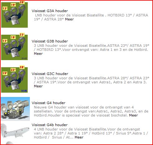

FalconerThe Geplaatst: 29 oktober 2009 Geplaatst: 29 oktober 2009 Ik heb een Bisat schotel, heb net de G4B LNB houder ontvanger maar loop tegen een probleem aan dat ik gewoon niet begrijp. De G4B LNB houder is gemaakt voor Astra 19, 23, 28 en Hotbird 13. Ik ontvang Astra 19 en 28 zonder enig probleem (99% en 75% quality). Maar de 23 absoluut niet. Geen piepje, niets. LNB al uitgewisseld, directe kabel gebruikt naar de Topfield 7710, niets helpt. Zie ik nu gewoon iets erg stoms over het hoofd?
Gast wanderer Geplaatst: 29 oktober 2009 Geplaatst: 29 oktober 2009 de G4B LNB houder is geschikt voor: 4 LNB houder voor de Visiosat Bisatellite Astra 2 28° / Astra 1 19° / Hotbird 13° / Sirius 5° of Astra 1 / Hotbird / Sirius / Atlantic Bird dus niet voor wat jij aangeeft je had de G4 moeten hebben: Nieuwe G4 houder van visiosat voor de ontvangst van 4 satellieten. Voor de ontvangst van:Astra1, Astra2, Astra3, en de Hotbird.Houder is speciaal voor de visiosat bischotel.
FalconerThe Geplaatst: 29 oktober 2009 Auteur Geplaatst: 29 oktober 2009 Nou zit ik hier met bijgeleverde papiertje (BISAT Feed Brackets) en bij G4B staat toch heel duidelijk 3 Astra's en Hotbird. Denk dat je de G4A bedoelt. Van de bestel pagina: "Support G4B 28/23/19/13 pour BISAT" update... Zit net te kijken naar plaatjes op Nederlandse sites en daar zijn de namen inderdaad anders. Maar ik heb diegene die daar de G4 heet. Dus die van ijzer en niet de plastieke.
Gast wanderer Geplaatst: 29 oktober 2009 Geplaatst: 29 oktober 2009 Dit vind ik als ik gogel op G4B LNB houder
FalconerThe Geplaatst: 29 oktober 2009 Auteur Geplaatst: 29 oktober 2009 Heel vreemd. Op de Franse documentatie staat die echt als de G4B. Maar goed, ik heb dus de op een na onderste.
Gast wanderer Geplaatst: 29 oktober 2009 Geplaatst: 29 oktober 2009 dat is dus de 4G en dat zou de goede moeten zijn voor jouw sat posities...en van links naar rechts op het plaatje: 13E; 19E; 23E; 28E
FalconerThe Geplaatst: 29 oktober 2009 Auteur Geplaatst: 29 oktober 2009 Klopt, en ik krijg signaal op 13, 19 en 28. Snal er niets van. Kan het zijn dat de Topfield de sat niet goed kent?
paardengek Geplaatst: 29 oktober 2009 Geplaatst: 29 oktober 2009 Het kan zijn, dat de topfield de astra 3 ( 23,5 ) onder de oude naam heeft staan: Kopernikus. Met vriendelijke groet, paardengek Door veel lezen en prutsen kom je er wel!
