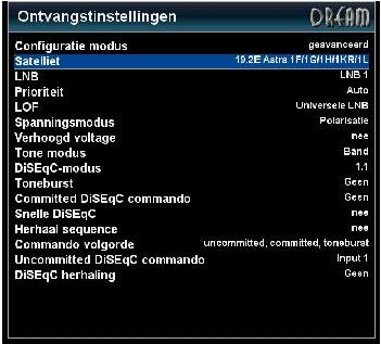

omulder Geplaatst: 9 november 2009 Geplaatst: 9 november 2009 Zoals je op de foto kan zien heb ik Snelle Diseqc : nee herhaal sequence : nee Gebruikt een SAB switch weet niet of dat uit maakt DM800HD DM500 PLi Jade3 Multi Focus Dish E85 42E - 28,2E - 23,5E - 19,2E - 13E - 7E SAB GD-10A
