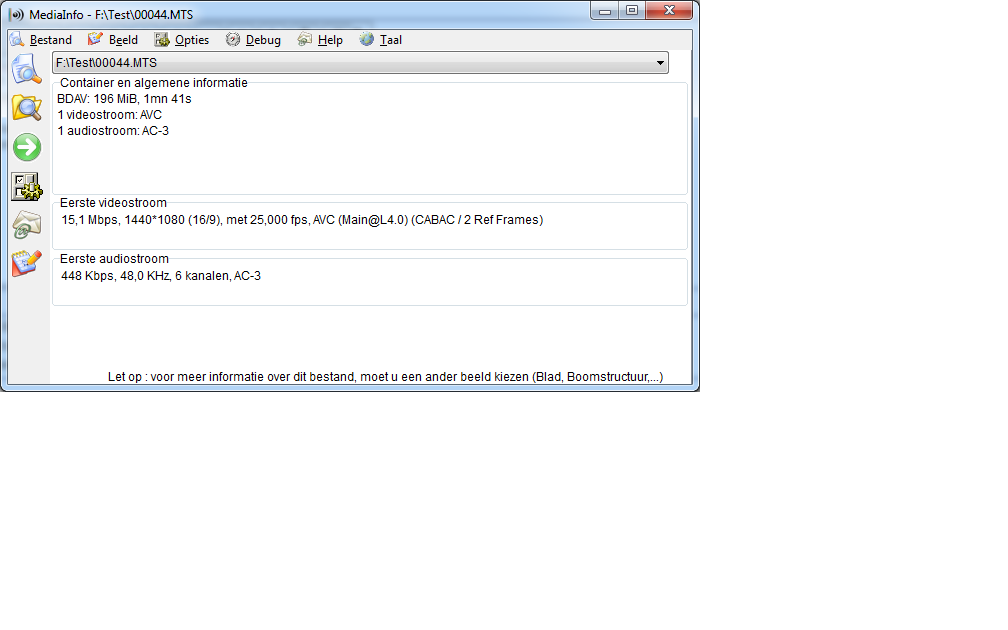

Dream1975 Geplaatst: 18 november 2009 Geplaatst: 18 november 2009 In de laatste OpenPli kun je ze zelfs gewoon met de mediaspeler benaderen (Pli heeft vorige week MTS en M2TS toegevoegd als erkende bestandsdefinities). Echter moet je Dreambox dus wel HD formaten aankunnen (zoals de 800 of 8000). Ps. Milo de MTS bestanden van HD camera's zijn geen MPEG2 (zie screenshot) maar worden wel afgespeeld door mijn Dreambox
Gast MiLo Geplaatst: 18 november 2009 Geplaatst: 18 november 2009 Google vond, toen ik naar MTS zocht: Citaat: High-definition MPEG Transport Stream video format, commonly called "AVCHD;" used by Sony, Panasonic, and other HD camcorders; based on the MPEG-2 transport stream and supports 720p and 1080i HD video formats. Dus een 500 kan er sowieso niks mee, maar als ik dit zo lees zou een 7025 het ook af moeten kunnen spelen (de 7025 kan MPEG-2 HDTV formaten afspelen).

Erik Slagter Geplaatst: 19 november 2009 Geplaatst: 19 november 2009 Even voor de volledigheid: ".mts" files zijn ofwel gewone mpeg (1!) transport streams (dus ".ts") ofwel dezelfde mpeg streams met een extra timestamp erachter van een paar bytes (vier volgens mij). Er kan dus vanalles inzitten, mpeg2 video, h264 en daarbinnen weer allerlei resoluties. Je kunt dus niet vantevoren zeggen of je zoiets kunt afspelen op je niet-hd-ontvanger. DM8000 + VU+Ultimo + GSO op Wavefrontier PLI Core Member www.openpli.org
