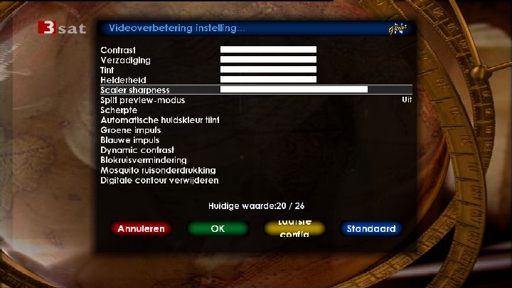

nsr Geplaatst: 22 november 2009 Geplaatst: 22 november 2009 en anders even de plugin video enhancement downloaden, die staat na de install onder de optie systeem waar ook audio/video staat, daar komt dan video enhancement/videoverbetering Instellingen bij te staan. Zet daar de Scaler Sharpness maar eens wat hoger, dan worden de sd zenders veel scherper/helderder. TV: PIONEER LX5090 KURO DM 7020HD schotels: 1x vast(astra) Fibo(Gregorian). 2x draaibaar. Powertech dg380 - schotels Fibo (Gregorian)

hemertje Geplaatst: 26 november 2009 Geplaatst: 26 november 2009 Origineel bericht van: tjerkpolle ok super! Heb op de philips inderdaad een hele hoop beeldverbeteraars aan staan en deze tips ga ik proberen! Bedankt voor de tips! zoals al een paar keer eerder aangegeven, zet alle beeldverbeteraars om te beginnen maar eens op nul (0)! DM8000 + DM800SE + VU+DUO + Wavefrontier T90 + 10LNBs Hemertje.Dreambox Webmaster Sat-nerds Moderator Plinux Member
