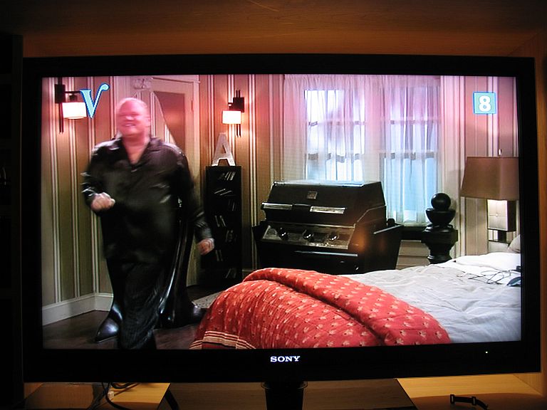

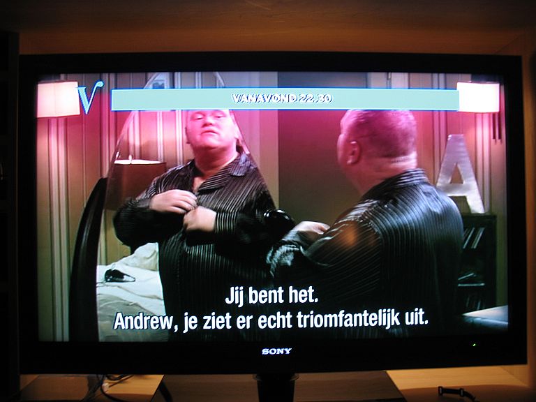

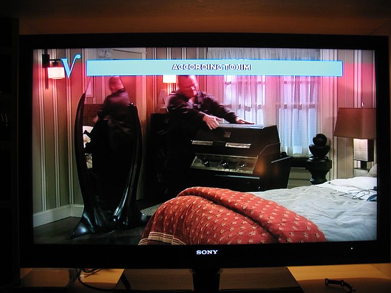

Ik heb een nieuwe LCD tv en heb een DM7000 en heb op mijn oude tv altijd met een scart-kabel gekeken. Ik heb deze nu vervangen door een component kabel en nu heb ik ter hoogte van een zenderlogo een rode balk in mijn scherm. Het hangt duidelijk af van de rest van het beeld, want het is er niet altijd en hoe donkerder het logo (of soms bij een zwarte of blauwe balk) hoe roder het is.
Zie foto 1 en 2. Foto 3 is duidelijk minder maar het is er nog steeds.
Iemand enig idee?

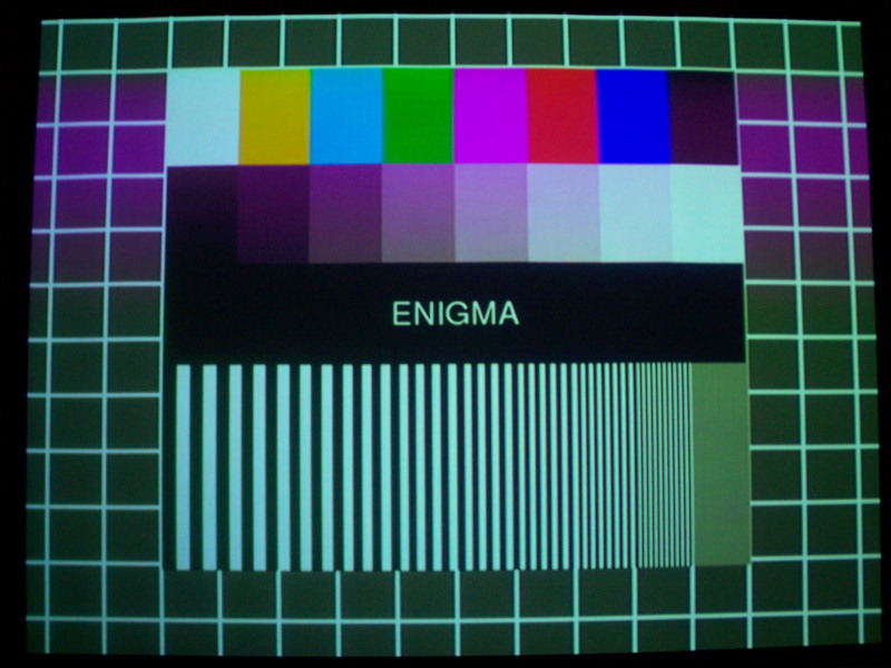

dit kwam ik tegen op internet er zit rar bestand in met foto's en daar zit foto bij die op die van jou lijkt
Dreambox Component Video Fix for the DM7020 and DM7000 - Dreambox Chat
  • 3 weken later...
Het was inderdaad de component uitgang van de DM7000 en na het plaatsen van de condensatoren is het probleem weg.
