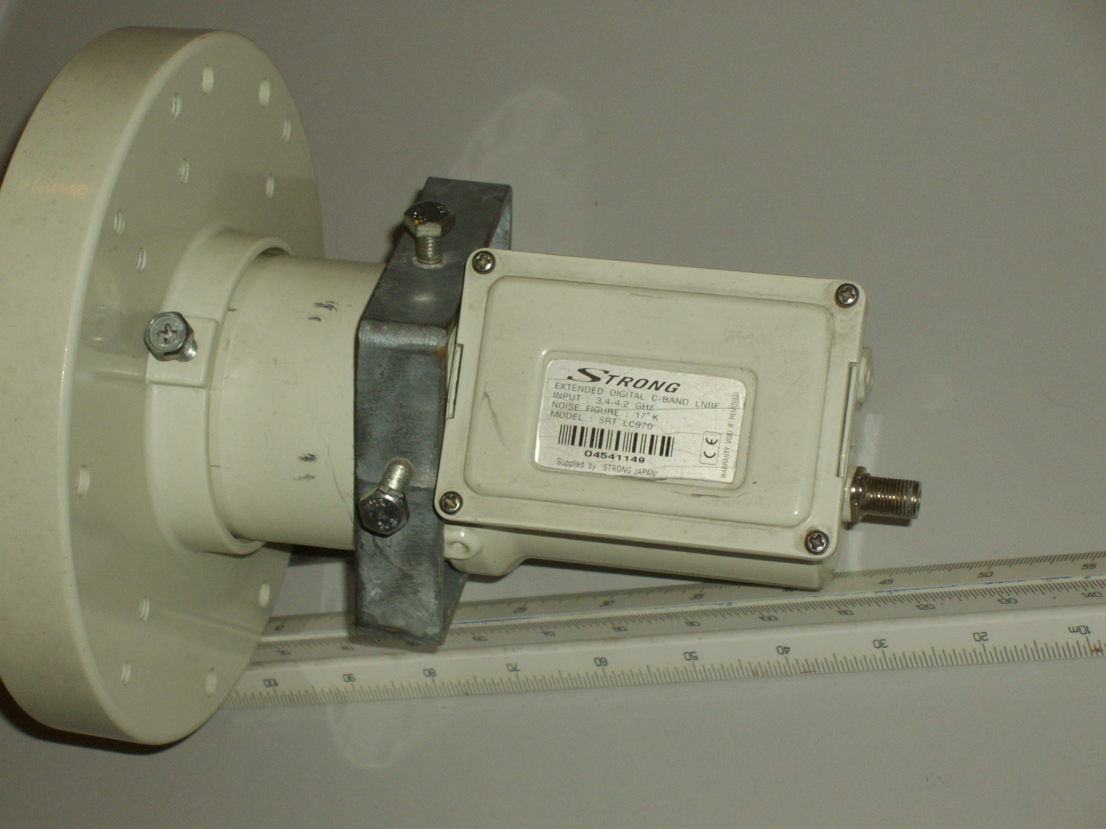

satzoeker Geplaatst: 30 november 2009 Auteur Geplaatst: 30 november 2009 nou eens kijken of dat lukt satzoeker` No,No y No

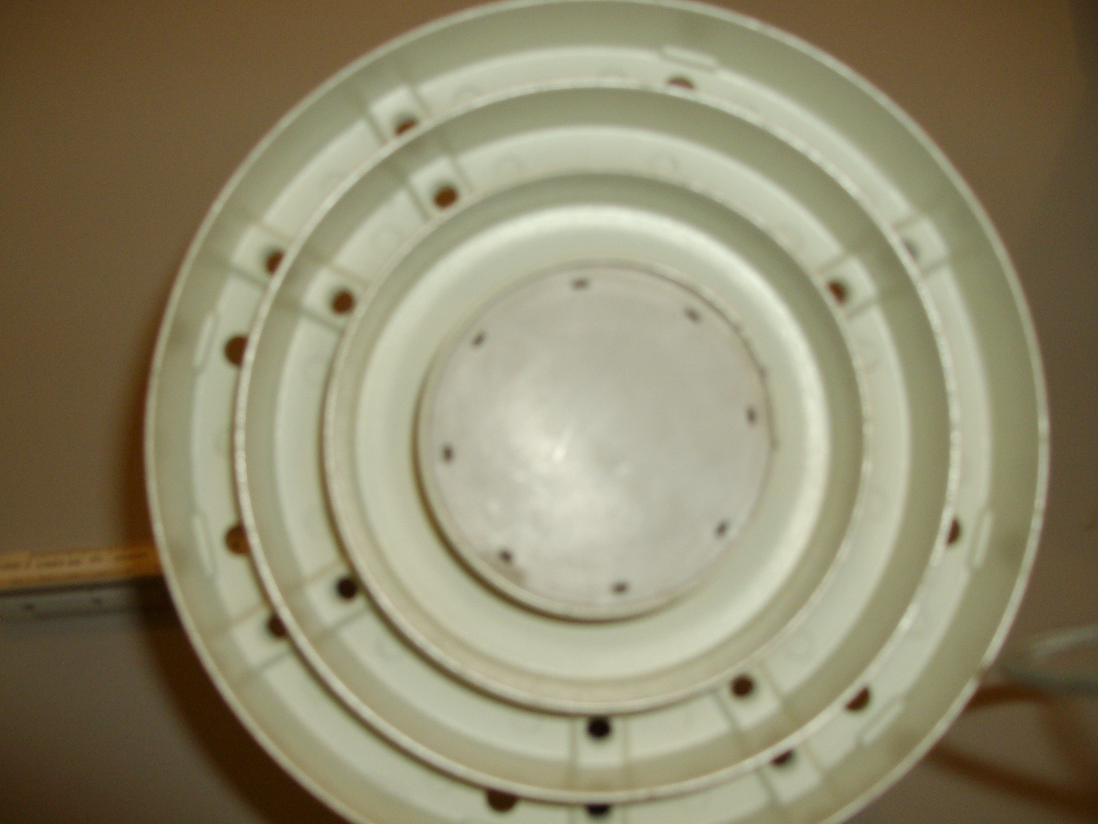

satzoeker Geplaatst: 30 november 2009 Auteur Geplaatst: 30 november 2009 deze is beter satzoeker` No,No y No
trust Geplaatst: 30 november 2009 Geplaatst: 30 november 2009 Inderdaad een "vlakke" scalaring , dus voor PF . Voor een offset schotel moet ie trechtervormig zijn . Het verschil tussen theorie en praktijk is mijn uitdaging . Octagon SF8008 4K Edision Primo IP S2 Dr.HD F16 1.8 m ChannelMaster Offset in tuin 53º E - 45º W Jaeger SMR 1224 Usals met 5 Lnb wisselaar 2x Ka - Ku - C band Lin / Circ 1.2 m Echostar Offset aan schuur 53º E 34.5 W Twoteck Twinrotor met 3 Lnb wisselaar Ku - Ku low - Ka
