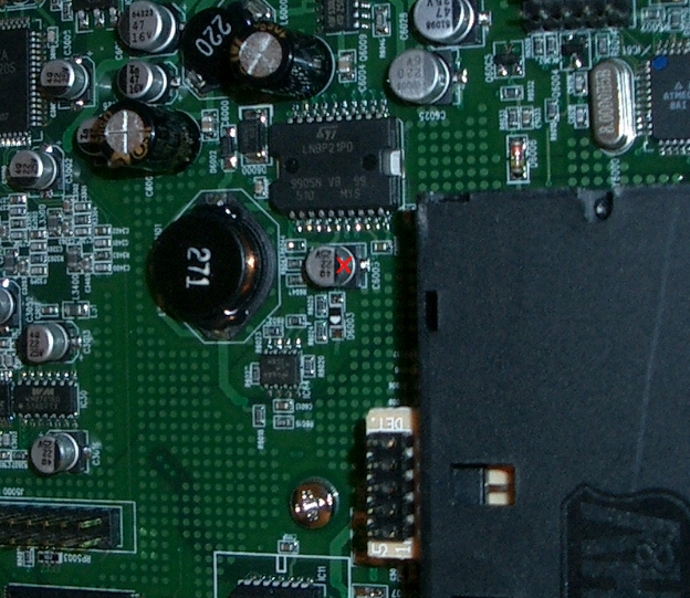

teofiles Geplaatst: 6 december 2009 Geplaatst: 6 december 2009 Hallo mede sat hobbyisten, Ik heb het volgende probleem: mijn dreambox7020SI heeft heel veel moeite met kanalen in de hoge band dat is lastig want veel Nederlandse kanalen zijn niet of slecht te ontvangen, ik heb zoals gelezen op dit forum [satelliet.xml] vervangen zonder resultaat weet iemand raad (is het misschien de tuner?) Ik draai op Nabilo het signaal is: 85% AGC is: 90% BER schommelt tussen oo tot 1500 op 12515 maar toch geen beeld hierop. vanaf 12303 beginnen de problemen ik gebruik eigen settings verkregen door zelf te scannen en de LNB is al vervangen Graag hoor ik van jullie Dreambox 800HD/ dreambox 800SE- V-BOX II Positioner Schotel Channelmaster 1.20m draaibaar

iemand Geplaatst: 6 december 2009 Geplaatst: 6 december 2009 kan aan de lnb-liggen, dus test even met een andere ontvanger, maar .... is bij de 7020 een bekend probleem dat je kunt oplossen door een elco van 22 uF te vervangen suc6 met de reparatie. DM7020 geen hoge band.doc gr. Erik
JBnl Geplaatst: 6 december 2009 Geplaatst: 6 december 2009 is een verlopen elko bij het LNB ic, deze moet je vervangen en dan is het probleem opgelost. groeten,JBnl

iemand Geplaatst: 6 december 2009 Geplaatst: 6 december 2009 ja dat kan, dan is je elco nog niet heel erg verlopen. plaats een nieuwe en probleem is zeer waarschijnlijk verholpen. p.s. desolderen v/d oude smd-elco is soms lastig. draai dmv combinatietang gewoon alu-kap rond er trek hem eraf. desoldeer beide aansluitpennen en plaats nieuwe elco hoeft geen smd-beheuizing te zijn, maar ook gewonen behuizing. alle info lees je in de .doc bestand gr. Erik

teofiles Geplaatst: 17 januari 2010 Auteur Geplaatst: 17 januari 2010 Na lange tijd (ben ziek geweest) dan toch even mijn ervaringen doorgeven, ik heb de condensator vernieuwd en dat was zonder resultaat het probleem bleef. Ik had binnenshuis een stuk coax van 15 meter wat al heel oud was dat heb ik vervangen ik had meteen 10% signaalwinst en Nederlandse kanalen op 12515 komen beter door maar ondanks dit blijven ze vaak pixelen de lnb heb ik ook vervangen ik begin toch te twijfelen aan de tuner of heeft iemand nog een idee? Een vriendelijke groet. Dreambox 800HD/ dreambox 800SE- V-BOX II Positioner Schotel Channelmaster 1.20m draaibaar
