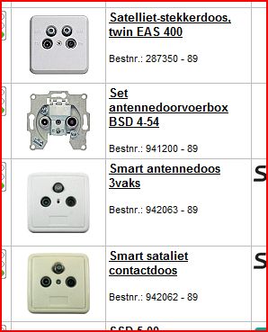

Gast wanderer Geplaatst: 9 december 2009 Geplaatst: 9 december 2009 je hebt PM ook bij ***geen-reclame***, zie afbeelding ik merk dat het versturen van een weblink per PM ook niet is toegestaan...jammer...

Gast wanderer Geplaatst: 10 december 2009 Geplaatst: 10 december 2009 Deze misschien...? Kost 9,90€ + 12,90€
