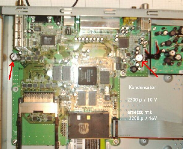

iemand Geplaatst: 12 december 2009 Geplaatst: 12 december 2009 welke elco's heb je vervangen ? Heb je de spanningen uit de voeding gemeten en zijn ze stabiel ? kheb hier ook een 5620 staan dus we kunnen vergelijken ;-) gr. Erik

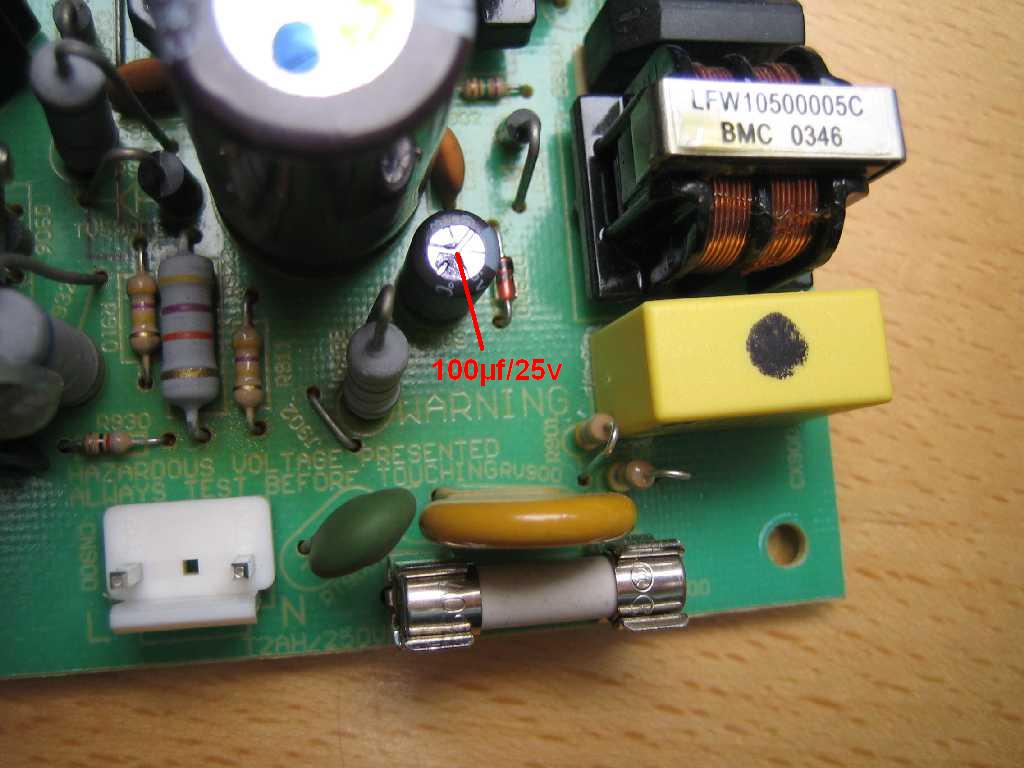

JBnl Geplaatst: 12 december 2009 Geplaatst: 12 december 2009 Er zijn 2 elko's op het mainboard en tevens een klein elko't op de voedings print die voor het opstarten zorgt. groeten,JBnl
Gast S60 2005 Geplaatst: 12 december 2009 Geplaatst: 12 december 2009 Om welke elko gaat het op de voeding. De 2 van het mainboard heb ik vervangen
JBnl Geplaatst: 12 december 2009 Geplaatst: 12 december 2009 http://www.i-have-a-dreambox.com/wbb2/attachment.php?attachmentid=43868 groeten,JBnl

iemand Geplaatst: 22 maart 2010 Geplaatst: 22 maart 2010 Niet zo maar gaan experimenteren. Vervang eerst eens de elco op de voeding (100 mucro farad met 25 volt werkspanning) en bij ontvangstproblen de 2 grote op het mainboard. gr. Erik
