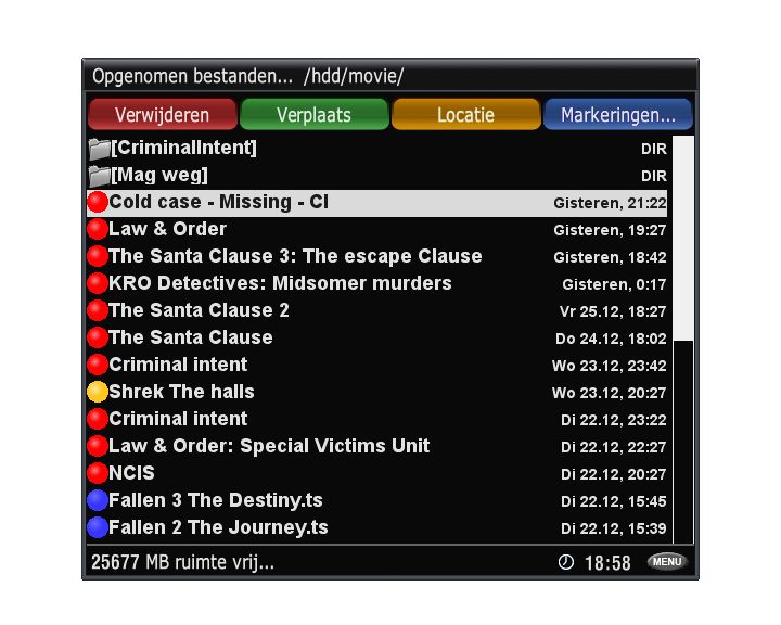

Gast MiLo Geplaatst: 27 december 2009 Geplaatst: 27 december 2009 Morgen in OpenPLi: - Opnamelijst toont nu sub-mappen, zodat je sneller kunt navigeren. - Movies kunnen verplaatst worden naar een andere directory op dezelfde schijf. (Is eigenlijk een rename dus, de copy functie ga ik later nog inbouwen.) - Directories aanmaken kan: Locatie (geel) -> "Anders...", dan kom je in de onhandige kiezer van dream. Druk bouquet+ en druk op "menu", dan kun je een directory aanmaken. - Nieuwe icoontjes voor de afspeelstatus. Zijn wat bijgeschaafd en netter uitgelijnd. - Films die geen "meta" meer hebben (losse ts bestanden enzo) geven nu netjes de ("create") datum van de file weer, en sorteren dan ook netjes mee.

DeBeek Geplaatst: 27 december 2009 Geplaatst: 27 december 2009 Top,, 1 vraag , kan je de ruimte tussen de gekleurde (afspeelstatus) bolletjes en de text wat groter maken ? Hetzelfde voor de folders en desnoods de { } verwijderen. ? Net zoals bij Suomipoeka. En mogelijk de rode/gele en blauwe stippen iets kleiner kunnen maken. Ziet er dan iets strakker uit.
redneck eyeball Geplaatst: 27 december 2009 Geplaatst: 27 december 2009 rood : reeds bekeken groen : nog niet bekeken Dat kan ik nog volgen. Maar wat is blauw ?
vGnp Geplaatst: 27 december 2009 Auteur Geplaatst: 27 december 2009 Als het zoals Suomipoeka is: Rood: Opname loopt Blauw: Nog niet bekeken Groen: Reeds bekeken vHnp VU+ Ultimo4K - FBC Cable - VU+ Ultimo4K - FBC Satellite Kathrein KEA 1000/W - Wavefield T90 Satlook Digital NIT
Dolf Geplaatst: 28 december 2009 Geplaatst: 28 december 2009 Ziet er goed uit. Je kunt nu direct naar een submap, maar terug moet je nog met de gele knop. Zou je in de submappen iets kunnen maken om net zo eenvoudig terug te kunnen springen naar de vorige map? Het zou leuk als bij het tonen van de submappen ook wordt aangegeven hoeveel opnames er in die map zitten. Dan zie je in een oogopslag dat er b.v. 3 in map CSI zitten en 5 in map Criminalintent enz.. Goed werk, bedankt. VU+ Ultimo, OpenPLI, 2TB hdd. CCcam 2.3.0 VU+ Duo, OpenPLI. Dreambox 7025+, OpenPLI image, Swapfile 64mb op CF kaart, Magic skin. iPad met Dreambox live.
