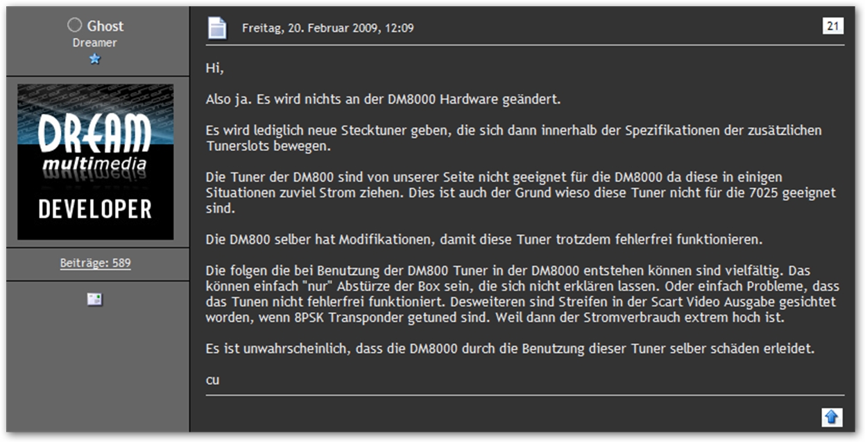

oldebroek Geplaatst: 4 januari 2010 Geplaatst: 4 januari 2010 Screendump van het officiele dreamforum over de S2-tuners Je hoeft niet aan een boom te hangen om een eikel te zijn.
rai Geplaatst: 5 januari 2010 Geplaatst: 5 januari 2010 Dat verhaal kenden we al. Is van februari 2009. Zijn nu bijna een jaar verder, dus zijn er dan al WEL tuners leverbaar die in de DM8000 kunnen werken.
oldebroek Geplaatst: 5 januari 2010 Geplaatst: 5 januari 2010 Origineel bericht van: rai Dat verhaal kenden we al. Is van februari 2009. Zijn nu bijna een jaar verder, dus zijn er dan al WEL tuners leverbaar die in de DM8000 kunnen werken. Nee, we wachten al eeeeerrug lang op de S2-tuners (daarom heb ik er zolang 2 S-tuners bij in gestopt) Alleen maar vage beloftes zoals komen in het voorjaar, tegen de zomer misschien in de herfst, zijn er mee aan het testen enz. Je hoeft niet aan een boom te hangen om een eikel te zijn.

Harley Geplaatst: 18 januari 2010 Geplaatst: 18 januari 2010 Duss.. The DVB-S2 from the dm800 are not specified for the dm8000 and can cause several problems. There will be especially specified dvb-s2 tuners for the dm8000 in ther near future. Unfortunately we don't have a release date for this, so i can only ask you for a little patience. Na wat drammen tav releasedate we think about this quarter Bron DMM VU+ Duo2 - PrismCube
