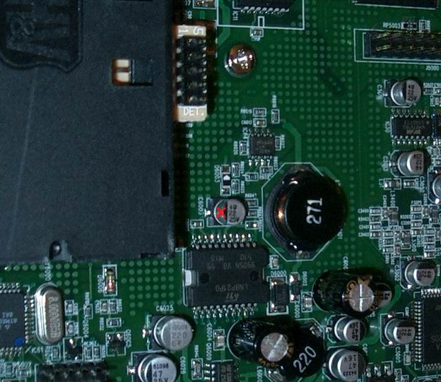

iemand Geplaatst: 13 januari 2010 Geplaatst: 13 januari 2010 hebben jullie beide al eens (preventief) de elco tbv 22Khz vervangen ? Hoort bij de klacht "ontvangt geen hoge band" ; mist het 22 Khz stuursignaal gr. Erik
hlaan Geplaatst: 28 januari 2010 Auteur Geplaatst: 28 januari 2010 Dag Erik, Dank voor de tip echter is dat niet mijn probleem. Ik kan wel degelijk de hoge band ontvangen maar het begint met "uitval" van enkele zenders waar ik dan ook een redelijk hoog BER error percentage zie staan in het streaming info veld. Even later kan ik dan 1 (van de 3) gehele satelliet niet meer ontvangen. Huub
