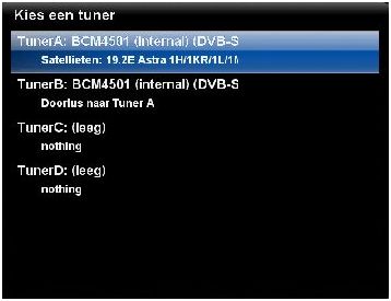

fvdn Geplaatst: 5 januari 2010 Geplaatst: 5 januari 2010 Hoi, Is het mogelijk om de 2 tuners softwarematig of hardwarematig door te lussen (dus 1 coax kabel en 2 tuners). Dit ivm kijken en gelijktijdig iets opnemen (als ik dit nu doe met 1 tuner slaat het beeld vast op de zenders van dezelfde transponder of frequentie). DM8000 met Gemini 4.60 Ik verneem dit gaarne. The sky is clear
vGnp Geplaatst: 5 januari 2010 Geplaatst: 5 januari 2010 Onder OpenPli via Instellingen - Zenders Zoeken - Tuner Configuratie - Tuner B even instellen op Doorlus naar Tuner A. Edit: Onder Gemini zal het wel een vergelijkbaar iets zijn. vGnp VU+ Ultimo4K - FBC Cable - VU+ Ultimo4K - FBC Satellite Kathrein KEA 1000/W - Wavefield T90 Satlook Digital NIT

vGnp Geplaatst: 6 januari 2010 Geplaatst: 6 januari 2010 Origineel bericht van: info Nee met de huidige tuner(s) kan dit niet..!!! Er zit namelijk geen Lnb Out op de tuners Kan dus wel. Het is een interne doorschakeling. vGnp VU+ Ultimo4K - FBC Cable - VU+ Ultimo4K - FBC Satellite Kathrein KEA 1000/W - Wavefield T90 Satlook Digital NIT
fvdn Geplaatst: 6 januari 2010 Auteur Geplaatst: 6 januari 2010 Heren dank voor uw reactie, maar ik raak nu de weg kwijt. - kan wel - kan niet - kan wel Ik hoop dat het wel kan, heb het zelf nog niet gevonden (de interne doorschakeling) hoe dit in de software van Gemini 4.60 moet. Wellicht dat iemand die ook Gemini heeft mij de oplossing kan melden. bvbTHX The sky is clear
vGnp Geplaatst: 6 januari 2010 Geplaatst: 6 januari 2010 Ik kan niet voor Gemini spreken, maar OpenPli is zoals de bijlage. Ik verwacht toch echt dat Gemini dit ook kan. En anders is het nog een reden om op OpenPli over te stappen. vGnp VU+ Ultimo4K - FBC Cable - VU+ Ultimo4K - FBC Satellite Kathrein KEA 1000/W - Wavefield T90 Satlook Digital NIT

fvdn Geplaatst: 6 januari 2010 Auteur Geplaatst: 6 januari 2010 Doorlussen is inmiddels gelukt. THX voor jullie antwoorden en info. Draad kan gesloten worden. The sky is clear
