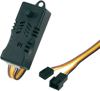

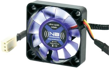

Gast sattaz Geplaatst: 27 januari 2010 Geplaatst: 27 januari 2010 Hierbij enkele gedetailleerde foto's van door ons toegepaste nieuwe ventilator en spanningsregelaar. Met vriendelijke groeten sattaz
qwyrp Geplaatst: 27 januari 2010 Geplaatst: 27 januari 2010 @SATTAZ: Ik ben niet zo heel (technisch) handig dus die spanningsregelaar hoeft voor mij niet zo. Maar ik heb dan nog wel de volgende vragen: [*]De lawaaiige AZ-ventilator kan ik er dus zo uithalen en vervangen door de XM1? [*]Wat is het nut van die spanningsregelaar maw waarom zetten jullie deze er tussen? [*]Maakt de azbox (XM1 zonder spanningsregelaar) nu veel minder lawaai of is het acceptabel omdat je de lawaaibak gewend bent [*]Heb je deze ventilator ook nodig als je geen HDD hebt? 1x OpenPLI @VU+DUO en 1x VIX @ET9000
FritBox Geplaatst: 28 januari 2010 Geplaatst: 28 januari 2010 Gwyrp Origineel bericht van: qwyrp [*]De lawaaiige AZ-ventilator kan ik er dus zo uithalen en vervangen door de XM1? De aansluiting van de AZ-ventilator levert maar 5V, dit is te laag voor de XM1 om op te starten. De HDD wordt gevoed met 12V en 5 V, hier kunt je dus de gewenste spanning vandaan halen. Geel = 12V, Zwart = GND, Rood = 5V. Sluit je de XM1 aan op Geel en GND (12V), dan max. toerental Sluit je de XM1 aan op Geel en Rood (12V-5V=7V), dan ongeveer 60% toerental PS. XM1 blijft ook in bedrijf als de AZbox in "Stand-By" staat. Origineel bericht van: qwyrp [*]Wat is het nut van die spanningsregelaar maw waarom zetten jullie deze er tussen? Met de spanningregelaar kun je het toerental van de XM1 regelen. Origineel bericht van: qwyrp [*]Maakt de azbox (XM1 zonder spanningsregelaar) nu veel minder lawaai of is het acceptabel omdat je de lawaaibak gewend bent Het geluidsniveau bij max. toerental is 11 db. Dit is vele malen lager dan van de AZ-ventilator. Origineel bericht van: qwyrp [*]Heb je deze ventilator ook nodig als je geen HDD hebt? De ventilator zit er ook in om de tuners te koelen.

Gast sattaz Geplaatst: 28 januari 2010 Geplaatst: 28 januari 2010 @qwyrp, Ik zie dat al jouw vragen al afdoende beantwoord zijn door Martie123. @PeterKa, Als je een 5 Volt ventilator hebt/weet die stiller is dan de 11 dB van de Noiseblocker XM-1 dan is dat natuurlijk handiger. Met vriendelijke groeten sattaz

Big Smile Geplaatst: 27 februari 2010 Geplaatst: 27 februari 2010 Vond de oplossing van Sattaz een interessante, maar zag het niet zitten om de ventilator altijd te laten draaien (dus ook als de AZbox in stand-by mode staat), wat met zijn oplossing wel het geval is. Heb er even over doorgedacht (kraakte wel ) en heb nu een goed draaiende Noisekiller XM1 die gewoon aan -en uitgaat zoals de originele ventilator. Ook de softwarematige schakelaar in de image werkt nog gewoon. Hoe? Neem de oplossing van Sattaz (eventueel inclusief de snelheidsregelaar, maar die heb ik er zelf tussenuit gelaten). Koop een klein relais die als schakelspanning 5-6 Volt gebruikt en een spanning van 12 volt kan schakelen (alles gelijkstroom of DC). De kosten voor zo'n relais zijn ongeveer 3~5 euro en ze zijn mooi klein om in te bouwen. Sluit de 2 draden voor de schakelspanning aan op de oorspronkelijke 5 volt aansluiting van de oude ventilator. Onderbreek de de gele 12 volt kabel zoals beschreven door Sattaz en zet daar het relais tussen aan de kant die wordt geschakeld. Plak het relais met dubbelzijdig plakband ergens in de behuizing en je bent klaar! Resultaat een erg stille AZBox premium Plus, waarvan de ventilator nog gewoon werkt zoals OpenSat het oorsponkelijk bedoeld heeft. Blijft nog wel onbegrijpelijk dat ze dat lawaaiapparaat van 5 volt er oorspronkelijk in hebben gebouwd. Hoop dat er iemand nog iets aan heeft. mvg, BigSmile

VluggeW Geplaatst: 4 april 2010 Geplaatst: 4 april 2010 Hallo, Gewoon een Noise Blocker BlackSilentFan XM1 pakken, zeer stil 11dB. Deze op de HDD aansluiting aansluiten dus de 12V van HDD pakken. Natuurlijk alles op eigen risico. Technical specifications: Size : 40x40x10mm Weight : 15g Operating Voltage : 10-12,0 V Start Voltage : 9 Volt Input Power : 0,36 Watt RPM at 12V : 2800 (+/- 10%) Airflow max. m /h : 4,9 m³/h Acoustical Noise (dB/A) : 11 dB/A MTBF (25°C) : 20 000 Std. Connector : 3 Pin Molex incl. RPM signal Greetz
