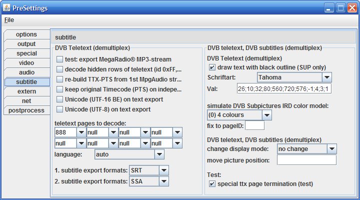

Gast zzzzzzz Geplaatst: 16 januari 2010 Geplaatst: 16 januari 2010 Allez, ik heb eventjes wat tijd ervoor uitgenomen om het zelf te proberen. Hier geen enkel probleem. Versie die ik gebruik is : 0.90.4.00 van 2006, maar ik vermoed dat het gewoon je instellingen zijn die niet goed staan. Op het tabblad subtitle moet het er ongeveer zo uitzien (belangrijk is dat je de pagina's selecteert die je wilt hebben, meestal is dat 888, en verder dat je SRT en SSA selecteert, dat laatste als je ook kleuropmaak wilt bewaren) : Ik merk ook dat hij de instellingen in een bestand X.ini bewaart, alleen, als je de volgende keer vanuit een andere folder start is hij die instellingen weer vergeten, want hij zoekt dat bestand in de folder van waaruit je opstart. Dat zal waarschijnlijk verklaren waarom het vroeger wel werkte...
riji Geplaatst: 16 januari 2010 Auteur Geplaatst: 16 januari 2010 Bedankt. Het werkt inderdaad met die instellingen met ProjectX. Ik krijg hiermee dan ook zowel een .SRT als .SSA onderschriften bestand. Ik denk dat ik voldoende heb aan het .SRT bestand als ik met een .MKV container werk?
