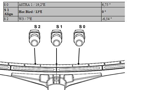

ik ben in bezit van een dm 800 pvr. ik heb vandaag mijn nieuwe schotel opgehaald archsat(boog) met 3 losse lnb's
ik ben van plan om het morgen te installeren, 1 te lnb naar astra 19.2 2de naar hotbirt 13.0 en de 3 de naar eutelsat w3-7E.
mijn vraag aan jullie is met welke lnb moet ik beginnen te richten, wat is de lnb volgorde als ik achter de schotel sta van links naar rechts. ik heb hier voor veel 1 op 1 uitgericht makki, maar 3 lnb's nooit eerder gedaan
ik hoor het graag van jullie
misschien ben ik te laat maar toch nog wat info van een andere schotel opstelling
maar dit is de op stelling hoe je moet beginnen volgens mij moet het zo lukken
