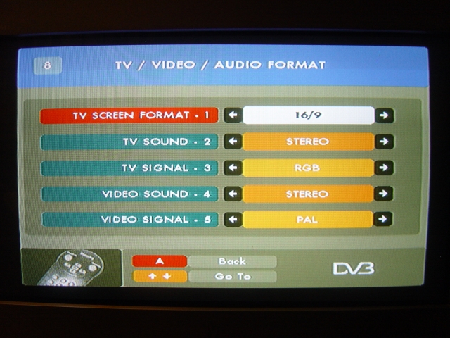

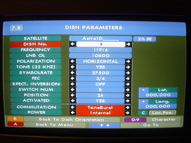

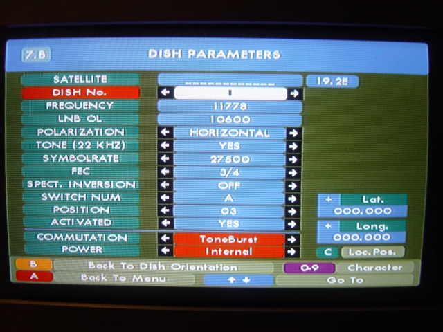

theet Geplaatst: 4 februari 2010 Auteur Geplaatst: 4 februari 2010 Hier enkele beelden van de instellingen: Dreambox DM500S SRT8000 -> 20oem6 NOKIA 9302 -> Sattracker 4.0ENG

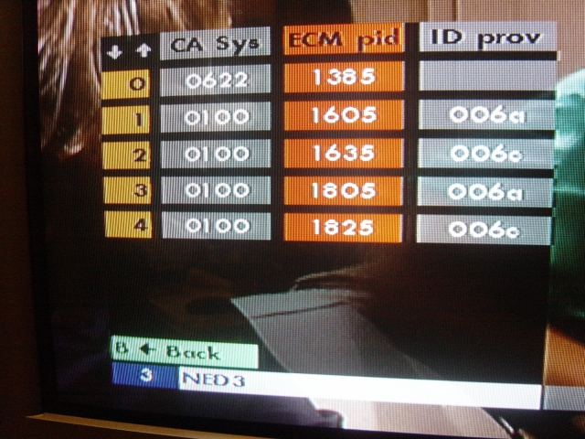

aranco Geplaatst: 21 april 2010 Geplaatst: 21 april 2010 Origineel bericht van: aranco Origineel bericht van: theet Ik heb zojuist Sattracker 4.0 erop gezet, de bin file "Complete_TVV_Merlin_seca2_by_interpol.bin" Kan een zwarte seca2 kaart hier ook op draaien, of alleen een seca 3 kaart. Ja dat kan, ik heb het hier nu zowel op een zwarte(seca2), als op een oranje (seca3) kaart draaien. Alleen moet je de pid veranderen.
aranco Geplaatst: 26 april 2010 Geplaatst: 26 april 2010 Origineel bericht van: aranco Origineel bericht van: aranco Origineel bericht van: theet Ik heb zojuist Sattracker 4.0 erop gezet, de bin file "Complete_TVV_Merlin_seca2_by_interpol.bin" Kan een zwarte seca2 kaart hier ook op draaien, of alleen een seca 3 kaart. Ja dat kan, ik heb het hier nu zowel op een zwarte(seca2), als op een oranje (seca3) kaart draaien. Alleen moet je de pid veranderen. Alleen is het nu zo, dat hij zijn pid instellingen van de zwarte seca2 kaart niet vast kan houden. Als ik de decoder uit zet, dan gaan de pid instellingen weer naar de oranje seca3. Hoe kan ik dit veranderen zodat deze pid goed blijft staan.
Hellum Geplaatst: 28 april 2010 Geplaatst: 28 april 2010 alles op seca 2 (of 3) zetten, en dan eerst in standby, dan slaat je ontvanger die gegevens op en zul je wel direct beeld hebben, werkt dat nog niet, kun je nu ook gewoon je smartcard omwisselen voor een nieuwe oranje. MVG. Gerard If history repeats itself, and the unexpected always happens, how incapable must Man be of learning from experience. -George Bernard Shaw

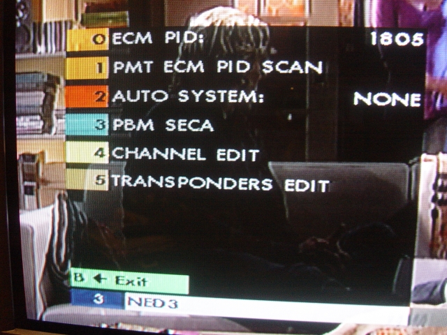

aranco Geplaatst: 7 mei 2010 Geplaatst: 7 mei 2010 Ik heb het inmiddels gevonden, + menu - b en daarna 2 op none is seca3( oranje kaart) en 2 op seca is seca2( zwarte kaart). Als je hem zo zet, zijn je pid instellingen wel goed.
Hellum Geplaatst: 17 mei 2010 Geplaatst: 17 mei 2010 Origineel bericht van: aranco Ik heb het inmiddels gevonden, + menu - b en daarna 2 op none is seca3( oranje kaart) en 2 op seca is seca2( zwarte kaart). Als je hem zo zet, zijn je pid instellingen wel goed. dat hoeft niet het geval te zijn, auto seca pakt gewoon de eerste SECA codering die die kan vinden, in dit geval nog steeds de oude SECA 2, mocht canal digitaal iets veranderen, dan moet je het alsnog met + b 1 (en dan de goede PID) goed zetten, MVG. Gerard If history repeats itself, and the unexpected always happens, how incapable must Man be of learning from experience. -George Bernard Shaw
