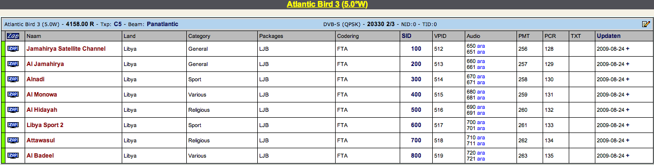

peter-nmgn Geplaatst: 26 januari 2010 Geplaatst: 26 januari 2010 Hallo, Ik ben benieuwd of ik Cband op de de Atlantic Bird (Panatlantic beam) kan ontvangen + wat heb ik hier voor nodig?? (buiten de schotel om) volgens lyngsat volstaat een schotel van 115. kan ik gewoon mijn dreambox gebruiken?? Dreambox DM800HD PVR, 500GB WD HDD Dreambox DM600 PVR TRIAX TDA78, Canal Digitaal DUO LNB
columbo Geplaatst: 27 januari 2010 Geplaatst: 27 januari 2010 1 schotel 120cm(bron:telesateliet internationaal,Satco DX) 1 Cband LNB,dreambox is ook voor Cband geschikt.Echter div. van de DVB kanalen zijn gecodeerd.Er zijn ook nog enkele analoge kan.beschikbaar.en de ZGN,Natuur kan.zijn natuurlijk ook aanwezig,en div. Feeds.
