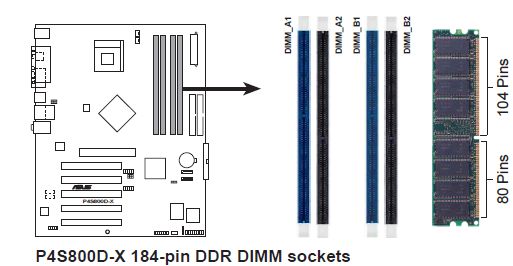

NL1PDV Geplaatst: 27 januari 2010 Geplaatst: 27 januari 2010 Hallo, Misschien stomme vraag , Ik heb een pc met 4 geheugen sloten , Wel 2 blauwe en 2 zwarte/bruine. Nu heb ik altijd al de 2 bruine gebruikt en daar geheugen in gedaan dat loopt goed .. Nu heb ik een strip geheugen gekregen kan ik deze dan in de blauwe stoppen samen met de 2 in de bruine sloten ? Praat ik nu wartaal of ?? Bedoel voordat ik misschien iets kapot maak ?? M.vr.gr Peter - de NL1PDVVU+ Solo 2 - PLI 4.0 - Oscamuit de Friesche Havenstad HarnsTriax 80 cm 19.2 - 23.5
Psychosammie Geplaatst: 27 januari 2010 Geplaatst: 27 januari 2010 Beetje weinig info. Welk merk en type moederbord? Als het een beetje modern moederbord is heb je dual channel. Eén geheugen reep erbij stoppen is dan geen goed idee. Resistance is futile you will be assimilated Those who would give up essential liberty, to purchase a little temporary safety, deserve neither liberty nor safety. Benjamin Franklin (1706-1790) Mijn vrijheid eindigt niet waar jouw angst begint!
NL1PDV Geplaatst: 27 januari 2010 Auteur Geplaatst: 27 januari 2010 Het type moederbord, asus p4s800d Kan je hier iets mee ??? M.vr.gr Peter - de NL1PDVVU+ Solo 2 - PLI 4.0 - Oscamuit de Friesche Havenstad HarnsTriax 80 cm 19.2 - 23.5

Psychosammie Geplaatst: 27 januari 2010 Geplaatst: 27 januari 2010 Als ik zo de handleiding lees dan is het advies om 4 identieke geheugen modules te gebruiken. Of 2 identieke in de blauwe slots en 2 andere identieke in de zwarte slots. 3 geheugenmodules kan dus niet. Resistance is futile you will be assimilated Those who would give up essential liberty, to purchase a little temporary safety, deserve neither liberty nor safety. Benjamin Franklin (1706-1790) Mijn vrijheid eindigt niet waar jouw angst begint!

clark-kent Geplaatst: 28 januari 2010 Geplaatst: 28 januari 2010 Nou drie modules kan wel, maar gaat ten koste van de dual channel optie. Die optie zou een 10-15% snelheidswinst kunnen geven omdat er meer bandbreedte is tussen de CPU en geheugen. Aan de andere kant het geheugen wordt misschien trager, maar extra geheugen kan de PC wel weer goed doen. Ik zou zeggen gewoon proberen en kijken wat het doet. Het is belangrijker dat het voor jou als snelheidswinst ervaren wordt.

satencom Geplaatst: 28 januari 2010 Geplaatst: 28 januari 2010 er gaat niks kapot als hij niet goed is start hij niet op het moet wel 184-pin DDR type zijn als dat niet zo is past hij niet in de sockets Volgens de wet van Bartjens moet het kunnen En met de vriendelijke groeten Hendrik En Is je Probleem opgelost? Help anderen door te vertellen hoe je dat hebt gedaan.
NL1PDV Geplaatst: 29 januari 2010 Auteur Geplaatst: 29 januari 2010 Ik heb het reepje geheugen erbij gezet , en er ging niets fout. Heb er nu 1Gb bij .. bedankt voor reactie's perfect M.vr.gr Peter - de NL1PDVVU+ Solo 2 - PLI 4.0 - Oscamuit de Friesche Havenstad HarnsTriax 80 cm 19.2 - 23.5
