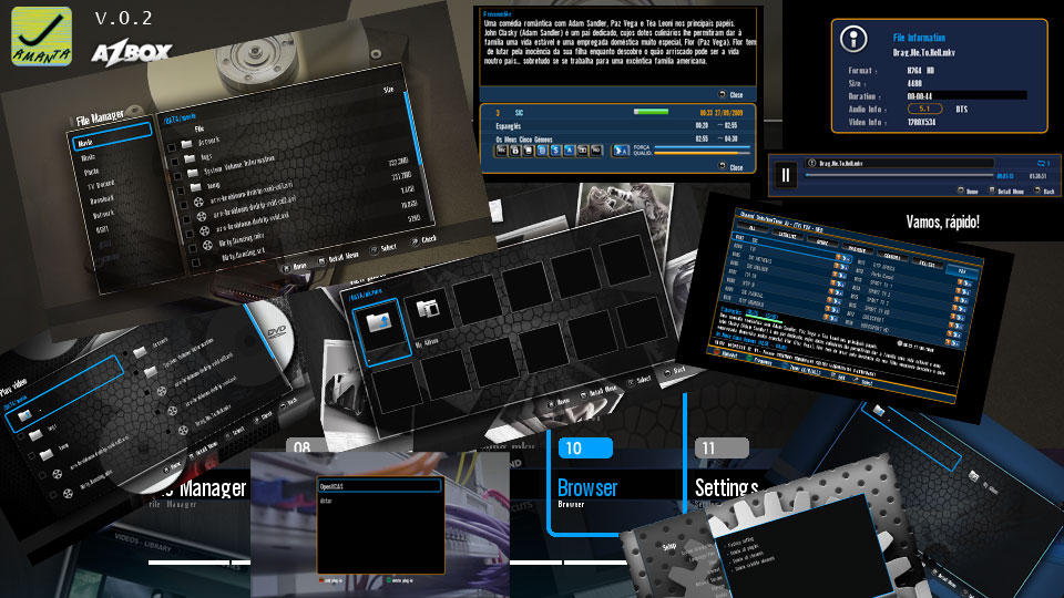

Ribbe82 Geplaatst: 28 januari 2010 Geplaatst: 28 januari 2010 Skin voor Azbox HD Uitpakken en mapje skin in /tmp zetten, Inloggen met putty en: chmod 755 /tmp/skin/install (of via FTP attributes) dan: /tmp/skin/install Dan wordt de nieuwe skin geinstalleerd Download special thanks to Guardian & PR2 Azbox Premium HD (DVB-S2, DVB-T) Wavefrontier T55 4xLNB ( 13-19-23-28 )
