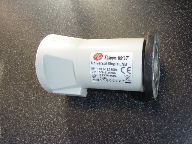

trust Geplaatst: 19 april 2010 Auteur Geplaatst: 19 april 2010 Bij het testen van een naar flens omgebouwde Koscom US13 lnb , die volgens een topic op een duits board iets beter zou presteren op de TP's met de hogere frequenties , heb ik maar weer eens op dit (Dream 2) kanaal afgestemd . Tot mijn verwondering had ik daar hedenmorgen met mijn BlackUltra Twin om ± 10.00h perfekt beeld en ook nu een level van 83 % bij een kwal. van 70 % Helaas met het Koscom exemplaar wat ik heb minder signaal/kwal. als met de BlackUltra . Heb ik iets gemist , is die sat sterker geworden of hebben ze de footprint naar ons land vergroot ? Het verschil tussen theorie en praktijk is mijn uitdaging . Octagon SF8008 4K Edision Primo IP S2 Dr.HD F16 1.8 m ChannelMaster Offset in tuin 53º E - 45º W Jaeger SMR 1224 Usals met 5 Lnb wisselaar 2x Ka - Ku - C band Lin / Circ 1.2 m Echostar Offset aan schuur 53º E 34.5 W Twoteck Twinrotor met 3 Lnb wisselaar Ku - Ku low - Ka
