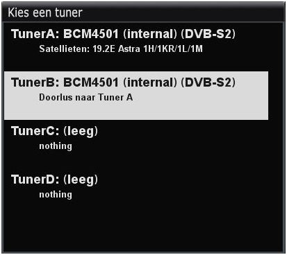

vGnp Geplaatst: 3 februari 2010 Geplaatst: 3 februari 2010 Er is sprake van dat de DM8000 nieuwe Broadcom tuner chips zou krijgen, zie ook hier Het gaat dan om de BCM4506 (intern) en de BCM4505 (insteek tuner) Deze nieuwe tuners kunnen ook blind-scan aan. Je kunt softwarematig doorlussen. Zie plaatje. vGnp VU+ Ultimo4K - FBC Cable - VU+ Ultimo4K - FBC Satellite Kathrein KEA 1000/W - Wavefield T90 Satlook Digital NIT
