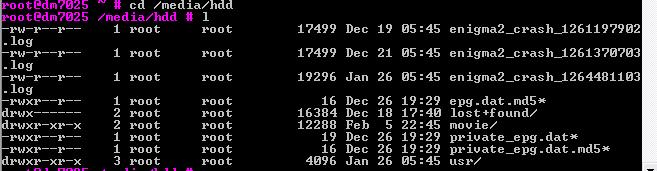

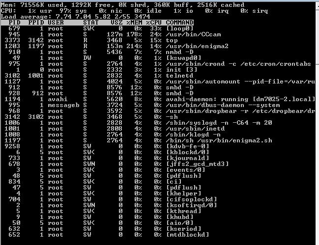

Ik had zojuist het probleem weer. Ik heb via telnet een top commando gegeven. In de bijlage het screenshot. De ontvanger was zo traag dat zelfs het inloggen via telnet een probleem was. Ik kreeg eerst enkele keren een timeout voordat ik in kon inloggen.
Via FTP kijken hoe groot het epg.dat bestand was is niet gelukt. Via Dcc geprobeerd maar FTP bleef "not connected". Ik heb daarna wel deze code uitgevoerd:
Origineel bericht van: pieterg
init 4
rm /hdd/epg.dat
init 3
Bij de 2de regel gaf hij een fout. Het bestand was niet aanwezig. Ik heb het nog geprobeerd met "rm /media/hdd/epg.dat" maar dag ging ook niet. Ik heb ook een list van de deze map als bijlage toegevoegd.
Kortom het probleem lijkt door de epg import te komen?
Iemand een idee voor een oplossing?

loop0 heeft het wel heel druk.
Neem aan dat dat unionfs is, is je delta bijna vol?

RAM is het probleem, je geheugen is (bijna) op. "Buffers" moet minstens 10MB zijn, en is bij jou nog maar een paar honderd K.
Vervelend dat het geheugengebruik in de lijst niet goed wordt gerapporteerd, maar volgens mij heb je ook erg veel CCcam threads lopen (dus veel clients).
