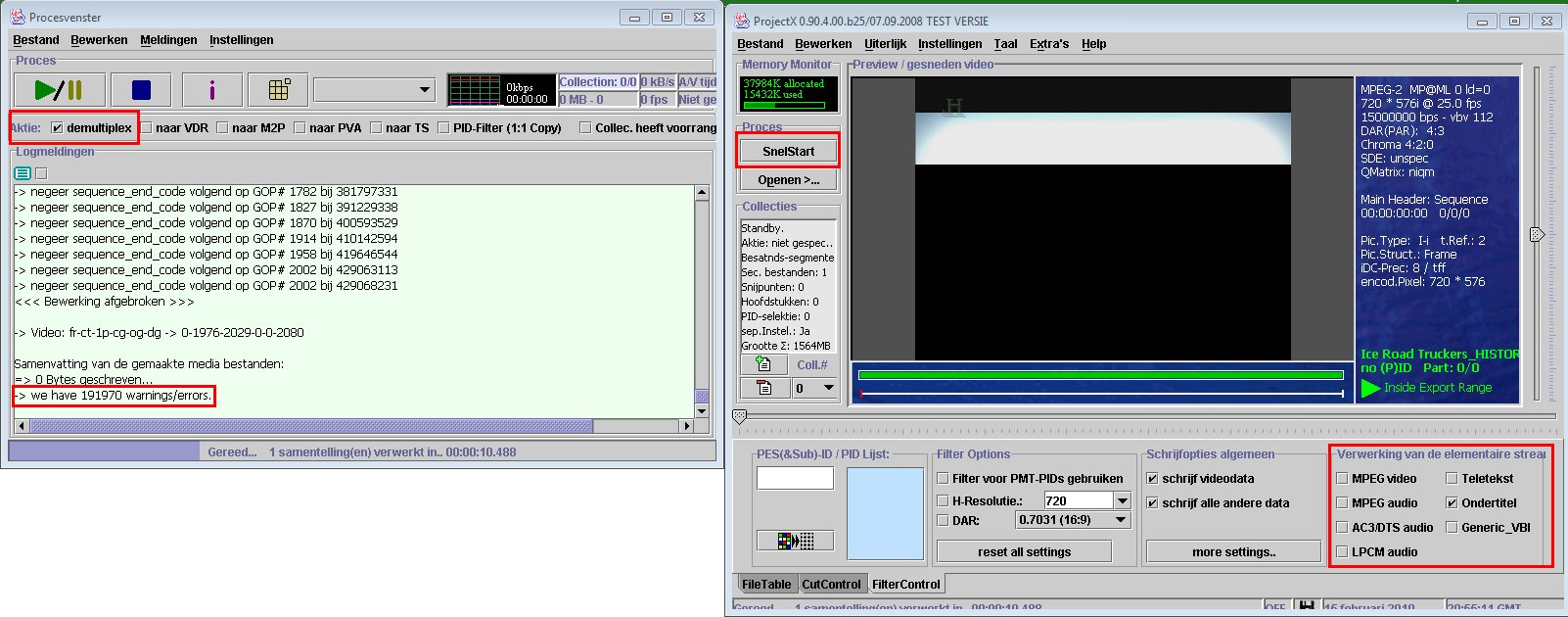

Hallo allemaal. Ik gebruik een Floppy Digital Everywhere TV-kaart in combinatie met Windows 7 om in MCE digitaal tv te kunnen kijken. Ik wil het programma ProjectX gaan gebruiken om de (hoogstwaarschijnlijk teletex) ondertiteling eruit te rippen naar een SRT bestand. ik heb een hoop geprobeerd maar ik begin me af te vragen of het DVR-MS formaat wel compatibel is met ProjectX aangezien ik een hoop errors krijg en niet door de film kan spoelen. (De schuifbalk doet namelijk niks). Ik heb een logbestand en een printscreen van mijn instellingen geüpload, mocht ik iets verkeerds doen.
Alvast bedankt voor de reacties,
