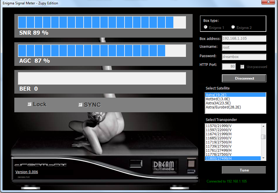

strongetje Geplaatst: 9 maart 2010 Geplaatst: 9 maart 2010 hallo, heb deze gevonden.(ESM) is voor enigma 1 en 2 hier weer een andere foutmelding. mvg, Mark ESM.zip Dreambox 600PVR * OpenPLI *wavefrontier T55 * astra 1/2/3/hotbird *
strongetje Geplaatst: 9 maart 2010 Geplaatst: 9 maart 2010 hallo, krijg nu weer een andere melding met ESM. "please select transponder". dreambox staat aan en beeld op TV. verder heb ik de dreambox op de switch aangesloten, waar ook de computers op zitten.(dreambox zat eerst op de router). weet het ook niet meer morgen eens de orginele FW erop zetten.(heb nu openPLI erop) en eens kijken wat dat brengt mvg, Mark Dreambox 600PVR * OpenPLI *wavefrontier T55 * astra 1/2/3/hotbird *
duc748 Geplaatst: 10 maart 2010 Geplaatst: 10 maart 2010 @strongetje ik ben benieuwd, ik snap het hier ook niet. als ik het zo doe kan ik wel zappen maar krijg verder geen info. root:dreambox@192.168.1.22
strongetje Geplaatst: 10 maart 2010 Geplaatst: 10 maart 2010 hallo, zojuist de 600pvr geflasht met de orginele FW. krijg dan ook dezelfde melding in ESM. kan hier iemand bevestigen dat het werkt met een 600 pvr ? bvd Mark Dreambox 600PVR * OpenPLI *wavefrontier T55 * astra 1/2/3/hotbird *
strongetje Geplaatst: 10 maart 2010 Geplaatst: 10 maart 2010 hallo, ESM werkt hier, de andere(onestep en DreamboxE2SatFinder) krijg ik niet aan de gang. ESM werkte eerst ook niet, maar na het vanavond nog eens te proberen deed hij het. heb verder niks veranderd weet iemand wat de zwakste transponders zijn voor 13,19,23 en 28 ?. dan kan ik die transponders gebruiken voor te fine tunen. mvg, Mark Dreambox 600PVR * OpenPLI *wavefrontier T55 * astra 1/2/3/hotbird *
Daskie Geplaatst: 11 maart 2010 Geplaatst: 11 maart 2010 Krijg EMS niet aan de praat met enigma1, moet een transponder selecteren terwijl de box aanstaat en beeld geeft. Enigma2 werkt wel, heel vreemd! Daskie Dreambox DM500 & DM800 PLI Jade EPG powered by MiLo en Rytec :-) Technisat Multytenne twin (19E, 13E, 23E & 28E)
strongetje Geplaatst: 11 maart 2010 Geplaatst: 11 maart 2010 hallo Daskie, heb vanavond mijn dm600pvr weer geflasht met openPLI. nu werkt EMS ook niet meer. krijg ook de melding van select een transponder. gisteren had ik er orginele FW op gezet, en werkte EMS in eerste instantie ook niet. toen ik het s'avonds nogmaals probeerde deed hij het ineens wel. snap er ook niks meer van mvg Mark Dreambox 600PVR * OpenPLI *wavefrontier T55 * astra 1/2/3/hotbird *
duc748 Geplaatst: 12 maart 2010 Geplaatst: 12 maart 2010 na een reboot van dreambox doet hij het wel....
strongetje Geplaatst: 12 maart 2010 Geplaatst: 12 maart 2010 hallo duc748, heb de dreambox gisteren van de stroom gehhald, en vanmorgen weer ingestoken. maar ESM geeft nog steeds de foutmelding "select transponder". ook een herstart lost het probleem niet op. mvg, Mark Dreambox 600PVR * OpenPLI *wavefrontier T55 * astra 1/2/3/hotbird *
strongetje Geplaatst: 13 maart 2010 Geplaatst: 13 maart 2010 hallo, het werkt weer op mijn DM600 . gisteren de hele dag zitten klooien, maar zonder resultaat. kreeg steeds de foutmelding in ESM van "please selekt transponder". vandaag eens een andere settingslijst geprobeerd, en wel die van PET123, dan werkt ESM wel. als ik dan de settingslijst van henksat weer terug zet, werkt ESM niet. hierna die van PET123 er weer in gezet, en dan werkt ESM weer. zit hem dus duidelijk in de settingslijst. dus mochten er mensen zijn die ook problemen hebben, probeer een andere settingslijst. mvg, Mark Dreambox 600PVR * OpenPLI *wavefrontier T55 * astra 1/2/3/hotbird *
