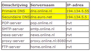

Kowalski Geplaatst: 5 maart 2010 Geplaatst: 5 maart 2010 Origineel bericht van: freaky SMTP: smtp.online.nl DNS: 194.134.5.5 Ik denk dat je smtp.online.nl niet via 194.134.5.5 (dns.euro.net) kunt laten resolven wat dat is geen openbare DNS denk ik. Probeer ook eens DNS: 192.168.1.1 (hetzelfde als je router zodat hij de DNS gebruikt die de router ook gebruikt) of anders 8.8.4.4 (Google openbare DNS). Correctie: DNS is toch van online bij nader inzien. Vu+ DUO 4K (OpenPLi), Visiosat 13.0/19.2/23.5/28.2°E
EL PIÑO Geplaatst: 5 maart 2010 Geplaatst: 5 maart 2010 Origineel bericht van: henkvd1 zonder loginnaam en wachtwoord kom je niet op de mailserver. Dat is niet waar. Origineel bericht van: freaky poort 587 had ik ook reeds geprobeerd. Met welk tooltje zou ik het beste kunnen traceren wat mijn data verkeer doet?? Je hebt Wireshark. Dat kun je proberen maar is wel alleen voor mensen die er wat meer zicht op hebben. Ik vraag me af of je überhaupt wel een netwerkverbinding hebt. Is dat te controleren? Na jaren zonder, ben ik toch weer van plan een schotel aan te schaffen.
EL PIÑO Geplaatst: 5 maart 2010 Geplaatst: 5 maart 2010 Origineel bericht van: Frank67 Ik denk dat je smtp.online.nl niet via 194.134.5.5 (dns.euro.net) kunt laten resolven wat dat is geen openbare DNS denk ik. Probeer eens DNS: 192.168.1.1 (hetzelfde als je router) of anders 8.8.4.4 (Google openbare DNS). Je hoeft niet noodzakelijk een openbare DNS-server te gebruiken. De server die freaky hier gebruikt is gewoon een DNS-server van Online. Weliswaar hangt daar nog een stokoude naam aan, maar dat maakt niet uit. Na jaren zonder, ben ik toch weer van plan een schotel aan te schaffen.
Kowalski Geplaatst: 5 maart 2010 Geplaatst: 5 maart 2010 Origineel bericht van: EL PIÑO De server die freaky hier gebruikt is gewoon een DNS-server van Online. Weliswaar hangt daar nog een stokoude naam aan, maar dat maakt niet uit. Bij nader inzien zag ik het ook. Het is zelfs geen oude maar een actuele server. Excuus voor het misverstand: Vu+ DUO 4K (OpenPLi), Visiosat 13.0/19.2/23.5/28.2°E
