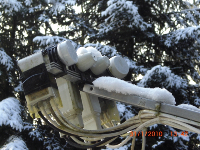

Jani1 Geplaatst: 16 maart 2010 Geplaatst: 16 maart 2010 Een Triax 110 met 4 lnb's moet gewoon perfect kunnen werken. Denk dat de afstelling van de lnb's gewoon niet goed is. Gebruik je een originele Triax multifeed-houder? Lijkt mij onwaarschijnlijk dat vocht alle aansluitingen lam legt. Maak eens een foto van het geheel. (4xquad in een Triax 88 hangt bij mij al jaren zo in de regen.) Digenius satbox1,Maxdigital 220S,Maxplus 2100,Triax 88 ALPS quad+Inverto Silverline quad+Smart Titanium II,90cmNN draaibaar MTI twin High Line,55cmNN Edision QSL6.

Jani1 Geplaatst: 16 maart 2010 Geplaatst: 16 maart 2010 Afstellen met een ontvanger gaat soms niet zo goed. Sommige ontvangers geven gauw een maximaal signaal aan. Bij de grootte van de schotel kan dit bij jouw al gebeuren als de lnb's niet goed staan. Eerst Astra1 tegen de arm van de schotel, daarna de schotel exact op astra 1 uitrichten. Om het signaal te verzwakken kan je een nat washandje over de lnb leggen. Dan kan je op de mm nauwkeurig uitrichten. Dit doe je bij alle lnb's. Rest zoals omschreven in de link van andere schrijvers hier boven.Welke waarden had je vroeger toen de motor er nog aan zat? Een foto genomen vanaf de arm richting de lnb's zou echt helpen! Zie ook deze draad: http://www.sat4all.com/forums/ubbthreads...ble#Post1492123 Digenius satbox1,Maxdigital 220S,Maxplus 2100,Triax 88 ALPS quad+Inverto Silverline quad+Smart Titanium II,90cmNN draaibaar MTI twin High Line,55cmNN Edision QSL6.
