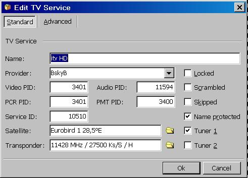

Jappie13457 Geplaatst: 17 maart 2010 Geplaatst: 17 maart 2010 Wie weet hoe ik mijn topfield 7700 hsci moet instellen om ITV HD te bekijken kom er niet echt uit wat betreft de vpid Misschien wil iemand de juiste beschrijving aan mij mailen. Bij voorbaat dank Jan 2xtopfield 7700HSCI met 90cm schotel met rotor

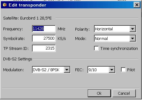

garp44 Geplaatst: 17 maart 2010 Geplaatst: 17 maart 2010 Jan, het is op dit forum al eerder ergens beschreven, maar met deze settings moet het lukken. Ik heb Top Set gebruikt om alle parameters in te kunnen vullen, of dat ook via het menu in de ontvanger zelf lukt weet ik eerlijk gezegd niet. Transponder : 11428 Mhz Hor. / 27500 ks/S Vpid : 3401 Audio PID : 11594 PCR PID : 3401 PMT PID : 3400 Service ID : 10510 Succes Ruud VU+ Solo2 met VTI 5.1.0 - NanoXX 9500HD - Topfield TF7700HSCI - 78cm Philips schotel draaibaar van 68.5E-45W

Jappie13457 Geplaatst: 17 maart 2010 Auteur Geplaatst: 17 maart 2010 Jongens hartelijk bedankt voor de supersnelle antwoorden. Kom hier een stuk verder mee. THANKS 2xtopfield 7700HSCI met 90cm schotel met rotor

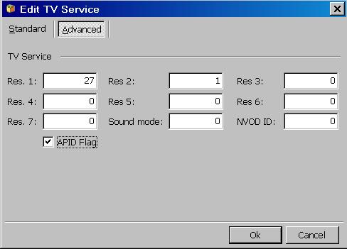

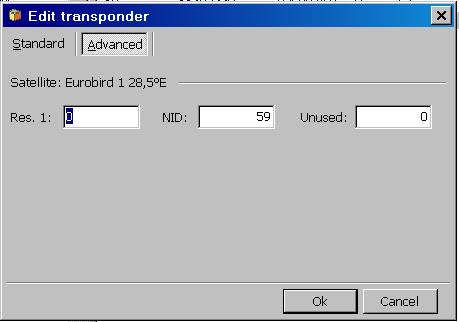

Snoopy Geplaatst: 24 maart 2010 Geplaatst: 24 maart 2010 Zie bijlages (TopSet 2.00 editor) In TopSet bij Tools->Options->tab Preferences 'Advanced mode' aanvinken !!
